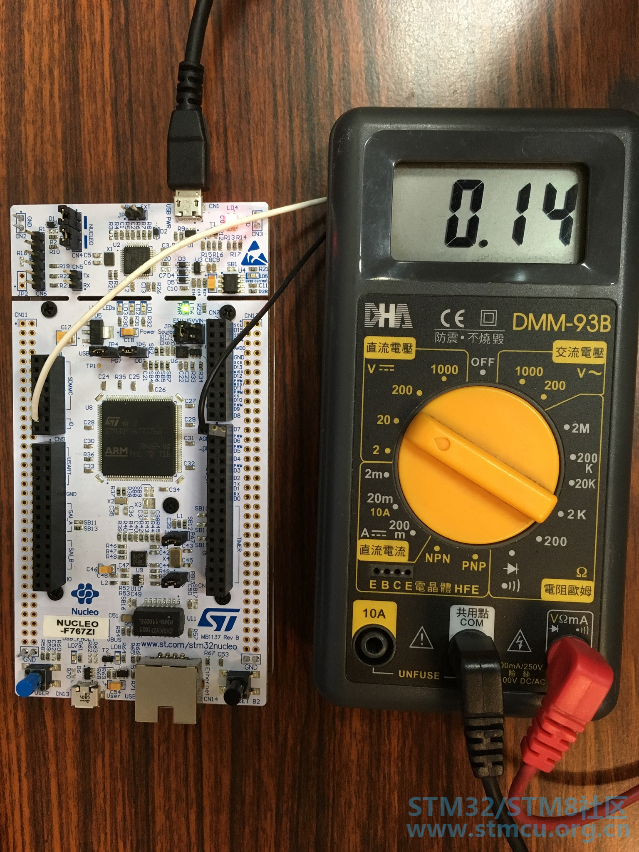

各位 前辈,大家好    我是这几天才开始学习STM32,所以购买了NUCLEO F767ZI 来学习。希望能够驱动电机。
我先学习GPIO,我设定PD7为输出,但是我使用三用电表量到的电压很小。如圖(PD7输出电压)

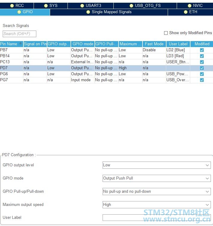

我在STM32CubeMX上GPIO設定如圖(GPIO 设定)
在Main.c中设定PD7为高电位如下int main(void){  HAL_Init();  SystemClock_Config();  MX_GPIO_Init();  MX_ETH_Init();  MX_USART3_UART_Init();  MX_USB_OTG_FS_PCD_Init();HAL_GPIO_WritePin(GPIOD, GPIO_PIN_7, GPIO_PIN_SET);  while (1)  {  }}

PD7输出电压
PD7输出电压
GPIO 设定
GPIO 设定

衔胆栖冰 回答时间:2019-3-25 22:31:10
黑色线接的是GND吗
Leon_Su 回答时间:2019-3-27 13:41:38
先感谢衔胆栖冰
黑色的线是PD7,白色的GND
wenyangzeng 回答时间:2019-3-27 15:00:20
PD7需要设置上拉呀

Leon_Su 回答时间:2019-4-9 10:39:27
1. 感谢 wenyangzeng回覆
查了一下,才发现这系列的GPIO都要使用上拉或是下拉。
我是从Arduino开始学习的,以为它会输出5V的电压。
