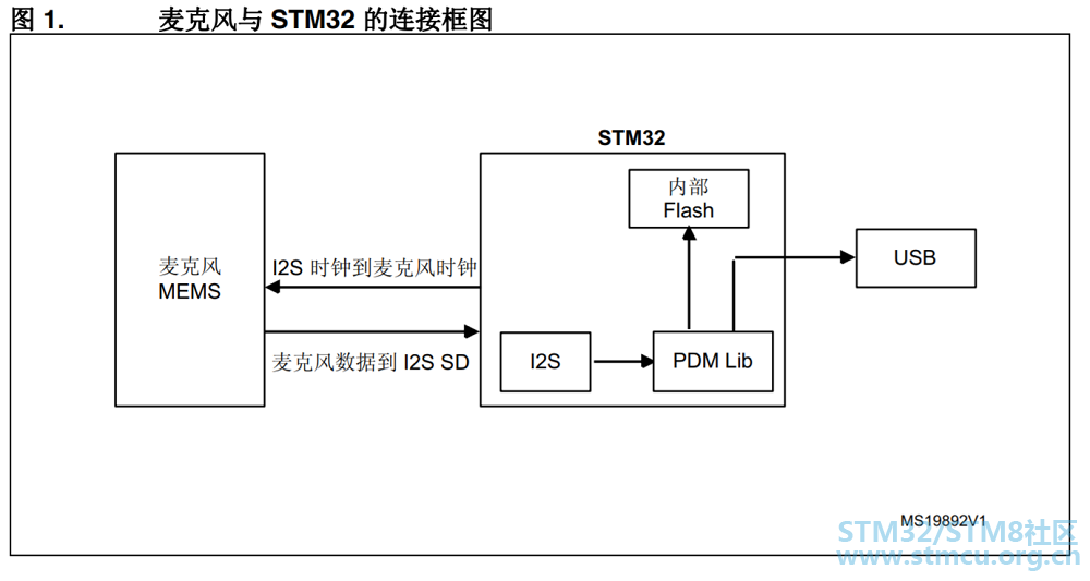

3 硬件接口:麦克风连接和采集 5 h9 W0 H: q3 k: F
* }  w5 s, e9 {- T6 r% ?+ OMP45DT02 MEMS 麦克风会输出一个 PDM 信号,该信号具有高频(1 到 3.25 MHz)1 位数字采样流。 : q1 K) r- T5 b) T; X- O6 ~  p
* F9 [( \* N4 B7 ?" Z  ]/ x该输出信号通过 STM32 微控制器的同步串口(SPI 或 I2S)以 8 个样本为一组进行采集。麦克风的 PDM 输出信号与其输入时钟同步;因此,可通过一个 STM32 SPI/I2S 外设生成麦克风的时钟信号。8 K# A2 S$ ?1 q

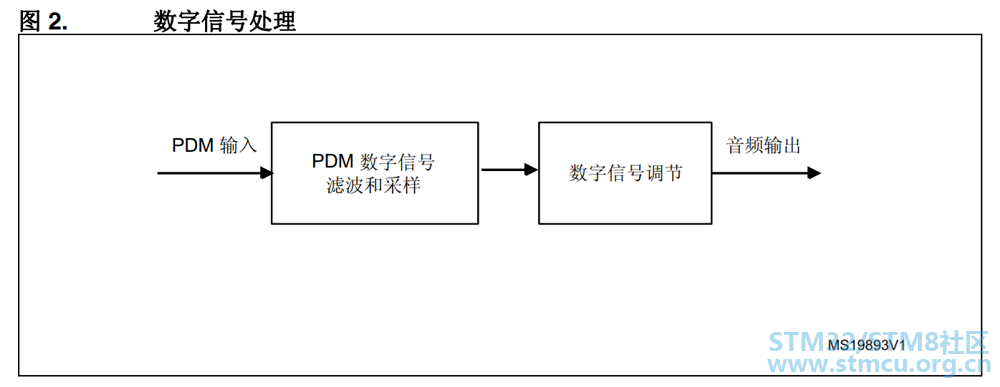

4 软件接口:数字信号处理
* G/ L" B& o: Q/ N- A( e
麦克风输出的数据发送到采样过程,该过程包括两个组成部分:一个用于将 1 位 PDM 数据转换为 PCM 数据的采样滤波器,还有两个可单独配置的 IIR 滤波器(低通和高通滤波器)。转换后的音频采用 16 位脉冲编码调制 (PCM) 格式。完成转换之后会产生原始数据,可根据实际应用程序对这些数据进行处理(以波形/压缩数据形式存储到大容量存储介质,通过 I2S 外设传输到外部音频编码器 DAC...)。
