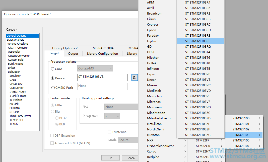

wenyangzeng 回答时间:2019-3-27 17:23:54
这个芯片型号要选择一下:

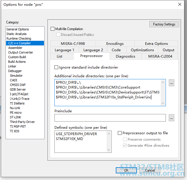

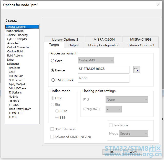

liyiranlab 回答时间:2019-3-27 19:22:36
芯片型号已经定义,ST STM32F103C8
另外symbols也定义了
STM32F10X_MD
USE_STDPERIPH_DRIVER
还是不行
liyiranlab 回答时间:2019-3-27 19:27:19
wenyangzeng 发表于 2019-3-27 17:23
这个芯片型号要选择一下:
另外symbols也定义了
STM32F10X_MD
还是不行
liyiranlab 回答时间:2019-3-27 19:42:38

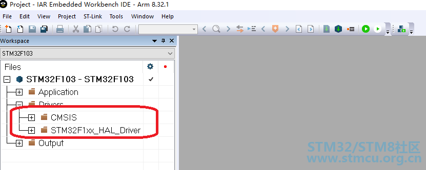

wenyangzeng 回答时间:2019-3-27 21:03:25
另外symbols也定义了
STM32F10X_MD
可能是楼主新建工程未包含CMSIS文件:
在CUBEMX建立的工程:
STM32F103.rar (5.19 MB, 下载次数: 13)
liyiranlab 回答时间:2019-3-28 09:54:54
谢谢!大神。
