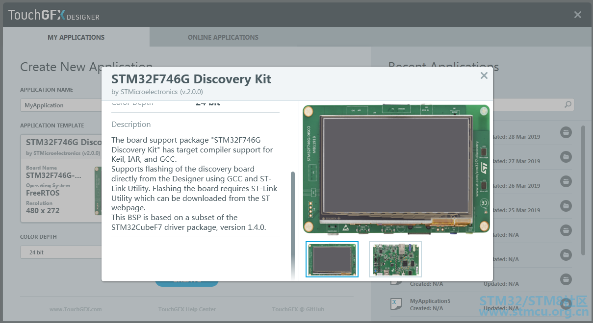

TouchGFX自带了很多例程,基于探索板的例程也有很多。然鹅TouchGFX提供的基于F746G探索板的例程使用的HAL库版本竟然是1.4.0!!!
file:///C:/Users/Administrator/AppData/Local/Temp/msohtmlclip1/01/clip_image002.png
最下面一行说明的库版本
截止到2019/3/28号为止,F7系列最新的HAL库版本已经更新到了1.15.0。相差这么远的版本中存在许多不兼容的代码。为了能愉快的使用最新的HAL库进行开发,我决定使用CubeMX建立TouchGFX的工程,并开一篇帖子跟大家分享。
