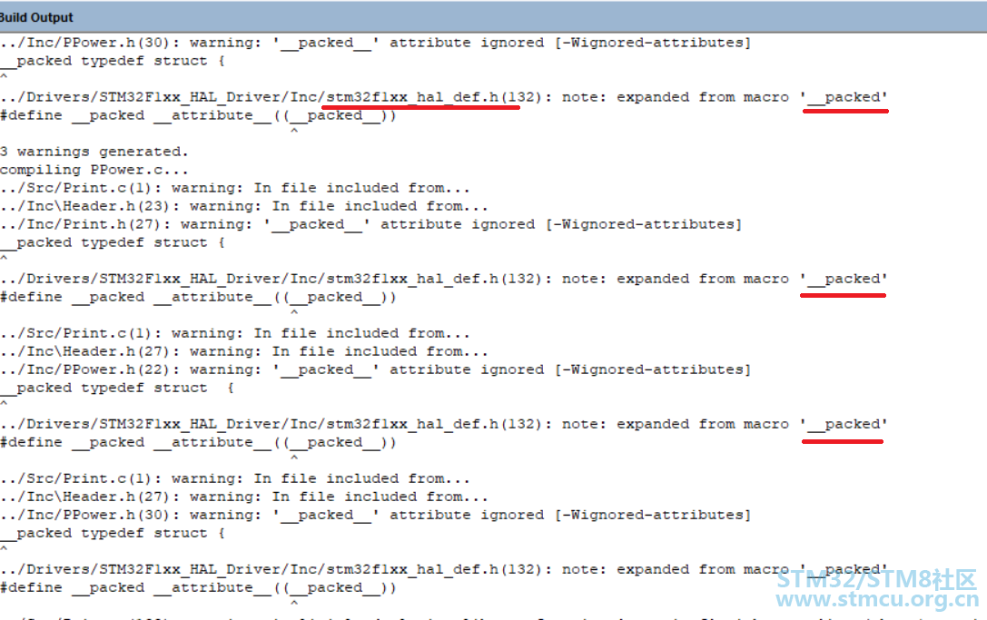

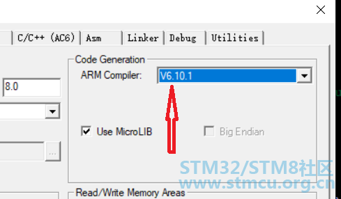

Keil 使用v6编译器时 HAL库有N多个警告
edmundlee
提问时间:2019-3-28 15:10 /
悬赏
10
ST金币
已解决
请教, 这是HAL库的版本问题么?
最佳答案
割れたリンゴ
查看完整内容
是hal库版本问题,你可以手动添加这些关键字的宏定义, 当然,可以直接升级最新版hal库,就不会有这个问题 如果不想升级,请看这个文档http://static.docs.arm.com/100068/0612/migration_and_compatibility_guide_100068_0612_00_en.pdf?_ga=2.199195884.235602965.1553739164-1144334538.1553578241 在第50页
如果不想升级,请看这个文档
http://static.docs.arm.com/10006 ... 44334538.1553578241
在第50页

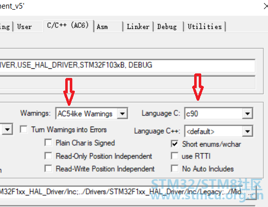

语法不兼容,选择gun99 gunc++11 。
v6的编译器只要是编译速度快,V5编译器编译F4及以上系列的HAL库,会比较慢。然后V6编译出来的二进制文件最小。
缺点就是跳转到函数定义功能经常失效,写代码的时候很烦。
