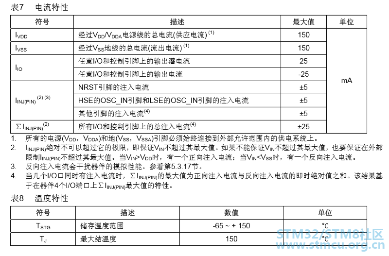

以前用51单片机时,没有对开漏极电流有过限制吧!
STM32103有个总电流限制?难道真的只能是150ma吗?也就带15ma10颗led吗?

拿来做驱动不就行了莫?四两拨千斤

间接驱动理论上是没有限制的,如果是直接驱动,电流还是要遵循规格书的要求,尽量不要挑战极限。

楼上说的对,直接驱动别超过数据手册的载流量,间接驱动就看功耗了

要点灯得加驱动,MCU是用来做控制的。
即便是要直接点灯,一般也是小电流指示灯,每个IO不超过5mA级别电流,小的可能1mA以下点灯。

不能这么直接算,你还要考虑MCU耗电!!!最好是用专门的驱动芯片!!比如:74HC595
