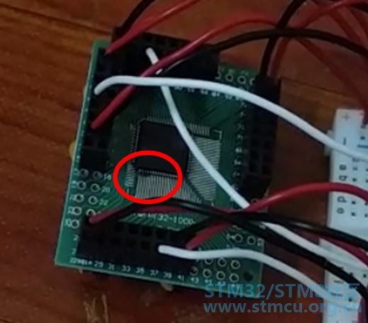

各位好,可能离题了,我们正在自己焊接STM32F105板子。
之前一直被短路的问题给困扰,现在还是。
今天是我们测试的第四片板子(期间各种物流等待),
焊好后通电发现单片机还是有发出漏电的滋滋声。
仔细一看,发现竟然有一处的引脚有一些液体漏出来。
如下图,视频截图可能不太清楚。简单来说就是单片机上电以后发出漏电的声音,并且某些引脚处有液体漏出。
想想应该是助焊剂的问题,是不是用太多了或者没有清洗的缘故?

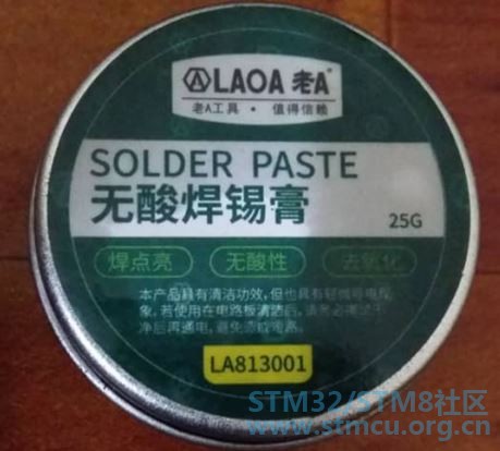

我们用的是老A的LA813001,如下图。
LaoA Flux.JPG 产品标签上注明:“本产品具有清洁功效,但也具有轻微导电现象,若使用在电路板清洗后,请务必在擦拭干净后再通电, 以免造成短路现象。”
之前焊接前有调查焊接注意事项,并没有强调说要清洗助焊剂。
请问各位大神,我们这个问题是不是真的和助焊剂相关啊?还请教正确步骤把LQFP64引脚的芯片焊上板子呢~~

焊锡膏有腐蚀作用,焊完后必须清理干净,防止对焊件腐蚀影响。用松香作助焊剂比焊锡膏的腐蚀要小很多,所以被广泛用于电子元件的焊接,带松香芯的焊锡丝就是起这个作用的。焊锡膏的助焊性能比松香好,所以并未淘汰,一般用于焊大件物品,焊好之后应趁热擦洗干净。

谢谢,学习了,我们成功焊上了,并且功能正常。
确认是焊锡膏受热后有导电能力,导致短路。
悲剧啊,浪费了两个月时间就为了这焊锡膏。。。

tzehwei 回答时间:2019-3-29 07:56:31
刚发现原来助焊剂和锡焊膏是不同功能的两个东西。
我们要的是助焊剂,但是用成锡焊膏了
再确认一下,请问有没有可能是因为使用了锡焊膏导致我们引脚短路了呢?
