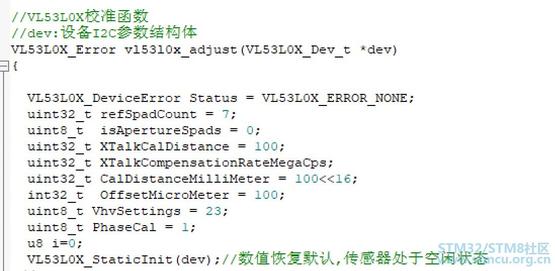

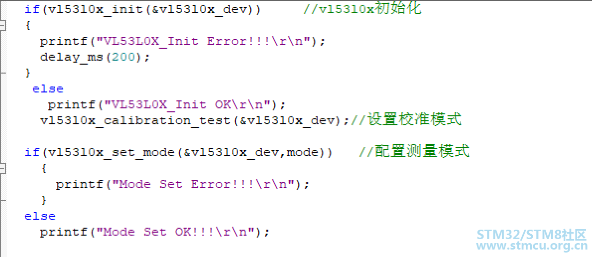

我按照手册上进行了相关的配置,100mm的offset,但是实际效果一样。我用的是钢化玻璃膜做一个玻璃罩,不知道这个材料可以用不。我看这个钢化玻璃膜好像盖上之后,最多是100左右,我就按照100mm的offset去做了,实际最后发现没啥效果,只要盖上这个钢化玻璃膜,就不行,求助前辈
雾间、那一泓 回答时间:2019-4-9 20:26:54
初始化、校准函数、设置模式函数
初始化、校准函数、设置模式函数
串扰校准参数
串扰校准参数
一代睡神的崛起 回答时间:2019-4-10 09:39:33
如果你校验你的offset已经成功植入了,那么你的材质就真的不满足了,光透效果不行
