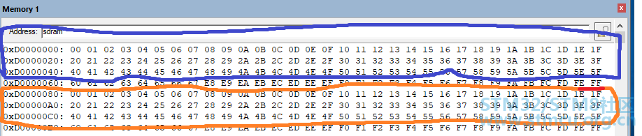

上图片中,2个框框里面的数据内容会同步发生变化,这个是怎么回事啊 ?

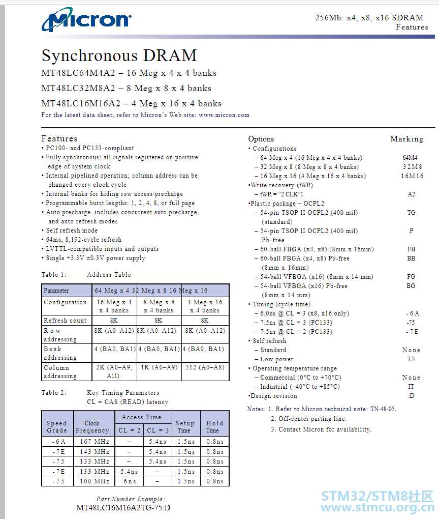

sdram 使用 MT48LC16M16

MT48LC16M16 相关资料
我的行列设置应该是没有错的吧 ???

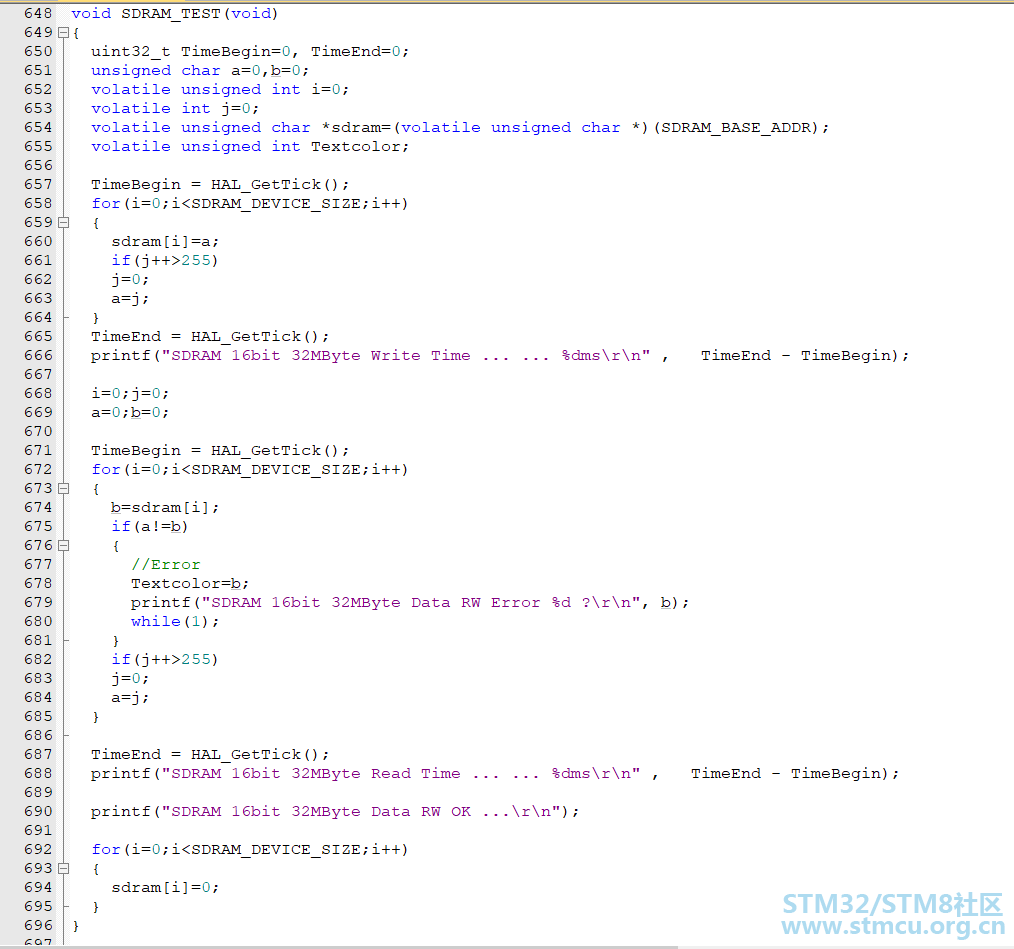

sdram  读写测试代码:

hpdell 回答时间:2019-3-30 12:25:53
终于搞好了 ,原来是有根地址线没有搞对

七哥 回答时间:2019-3-31 01:27:13
缺地址线A7,或A7不受控。

hpdell 回答时间:2019-4-1 15:57:50
toofree 发表于 2019-3-31 01:27
缺地址线A7,或A7不受控。
是的,a7地址线不知道是怎么搞的,结果搞到 接地上去了,悲催
