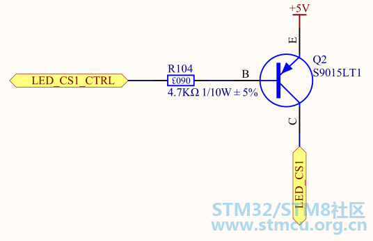

如图所示,LED_CS1_CTRL通过排线连接到STM32 CPU PE端口中的一个管脚,但是我无论这个CPU管脚设置成高低电平发现三极管都是导通的,有人建议我设置成开漏模式,结果效果还是一样,大神们帮忙看看这是啥原因?? 按道理开漏时候 CPU输出高,管子应该不导通,为啥现在还是可以导通呢
st的IO要接5v的话, 必须用ft类型的IO, 你肯定是选错了IO了
要使Q2截至,B极电压必须达到E极电压的5V,而CPU供电是3.3v,IO输出高电平时只能推到3.3v,所以在这种情况下Q2无法截止,解决办法是Q2换NPN型管,LED接C极到+5V,E极接地,IO高电平LED亮,反之亦反。

你这用的是PNP管,完全不适用。三极管和MOS管使用时,对BE或对GS都有泄放电阻,你这个没有,不符合套路。

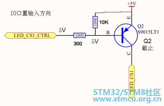

如果接到STM32的5V容忍管脚上的话,改改电路和IO脚的用法还是能实现功能的。
使用5V输入容忍管脚,通过切换IO为输入方向,来使PNP管截止;图上标的IO口输入5V,只是理论上的,实际情况可能内部有钳位二极管,使电压要低一些,那么此时需要调整两个电阻的大小比例,使PNP管BE间电压小于0.7V。

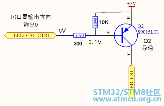

置输出方向,IO输出0,来使PNP管完全导通;

PNP管的BE脚需要并联一高阻值电阻大慨100K就可以了

5V-LED-C极;GPIO-10k-b极;e极-1k-地;GPIO外接10k电阻上拉(直接在IO口上)
1k起负反馈并限流作用,到时根据亮度调整。PNP型不适合开漏io方式控制,
