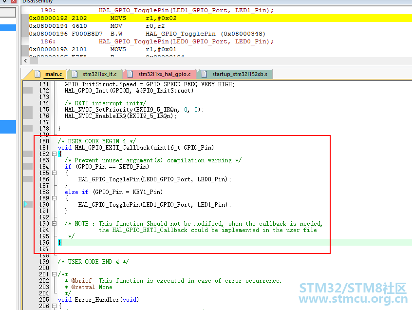

我想你需要自己写一个中断回调函数。
  1. void HAL_GPIO_EXTI_Callback(uint16_t GPIO_Pin)
  2. {
  3.   /* Prevent unused argument(s) compilation warning */
  4.   if (GPIO_Pin == KEY0_Pin)
  5.   {
  6.           HAL_GPIO_TogglePin(LED0_GPIO_Port, LED0_Pin);
  7.   }
  8.   else if (GPIO_Pin = KEY1_Pin)
  9.   {
  10.           HAL_GPIO_TogglePin(LED1_GPIO_Port, LED1_Pin);
  11.   }
  12. }

莫九玉 回答时间:2019-3-31 08:02:08
toofree 发表于 2019-3-31 01:56
我想你需要自己写一个中断回调函数。
好的,谢谢,我等一下试一下
