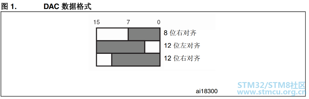

1.1 数据格式
, x' S7 d) w- V( S- b& f" `7 q
4 p2 D0 T- I; IDAC 可以使用以下三种整型格式的数据:8 位右对齐、12 位右对齐以及 12 位左对齐。12 位值的范围在 0x000 到 0xFFF 之间,其中 0x000 为最小值,而 0xFFF 为最大值。

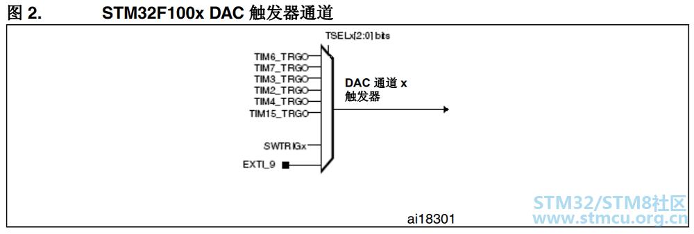

1.3 专用定时器
+ o$ n3 \- H7 C) w+ q
除了通过软件和外部触发器触发 DAC 转换之外,还可以通过不同的定时器触发 DAC 转换。
2 l) Q7 ?) s& H1 g: b) ~& D6 O* ]" `
TIM6 和 TIM7 是两个基本定时器,主要用于 DAC 触发。
: N& [: c7 t+ d8 L) D" o7 ]8 \
每当 DAC 接口在所选的定时器触发输出 (TIMx_TRGO) 上检测到上升沿时,DAC_DHRx 寄存器中存储的最后一个数据即会转移到 DAC_DORx 寄存器中。

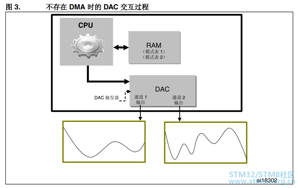

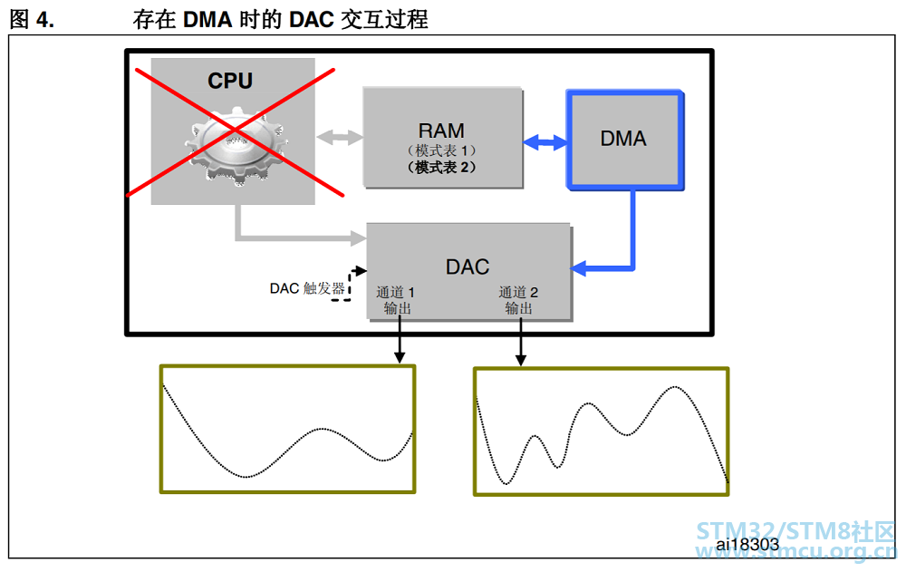

1.4 DMA 功能
( l4 ?+ y$ O- c* G
STM32 微控制器配有一个多通道 DMA 模块。每个 DAC 通道都连接到独立的 DMA 通道。对于 STM32F100x 微控制器,DAC 通道 1 连接到 DMA 通道 3,DAC 通道 2 连接到 DMA通道 4。
  X- J" ~- e' u1 K3 \
未使用 DMA 时,CPU 用于向 DAC 提供模式波形。通常,波形保存在存储器 (RAM) 中,CPU 负责将数据从 RAM 传输到 DAC。
3 T: D4 y% K4 A: M. Z- d+ f* c
使用 DMA 时,系统的整体性能会因内核的释放而提升。此时,数据直接通过 DMA 从存储器传输到 DAC,无需 CPU 执行任何操作。这样节省的 CPU 资源可供其它操作使用。

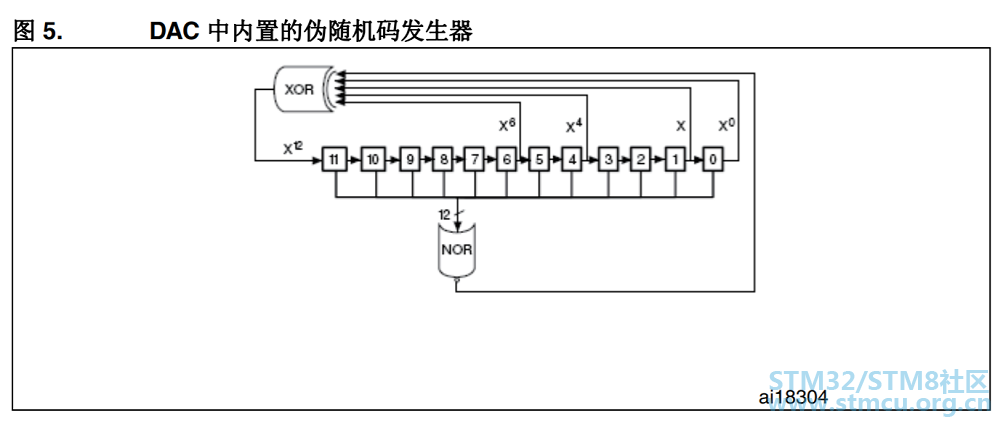

1.6 白噪声发生器
; N( Q$ v7 y( L
1.6.1 定义
: t2 u* t4 p8 Z' q5 U
STM32 微控制器 DAC 为用户提供了一个伪随机码发生器。根据移位寄存器上使用的节拍数,在序列重复前,可生成具有最多 2n-1 个数的序列。
