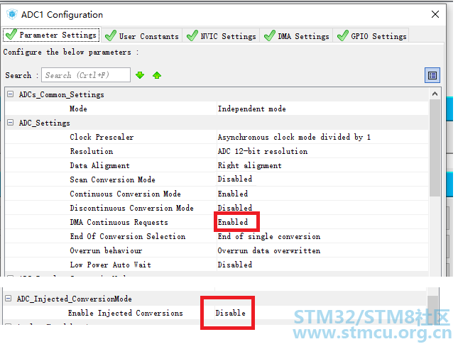

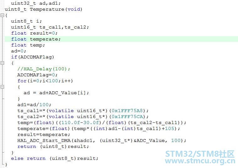

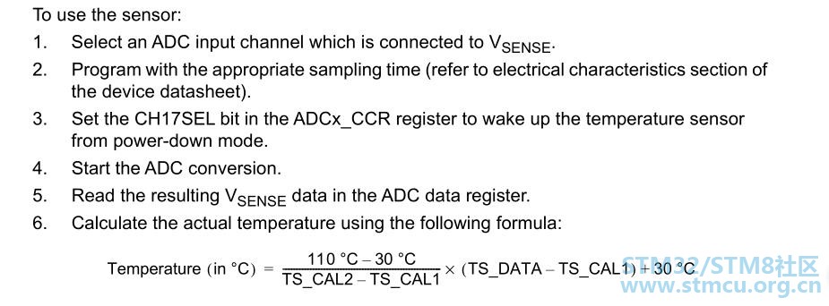

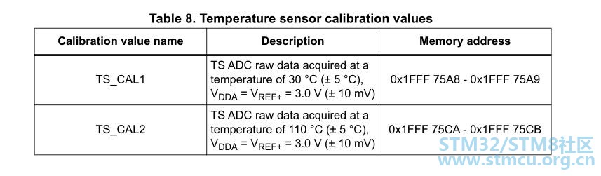

使用的是CUBE配置生成的ADC代码,就是读出来是负数,都是按照公式来的,怀疑是不是手册上面校正值的地址写错了- -。

supercubby 回答时间:2019-4-1 14:35:20
那个105是我手动自己改的,因为有LCD显示 所以加30变成+105 位LCD好显示

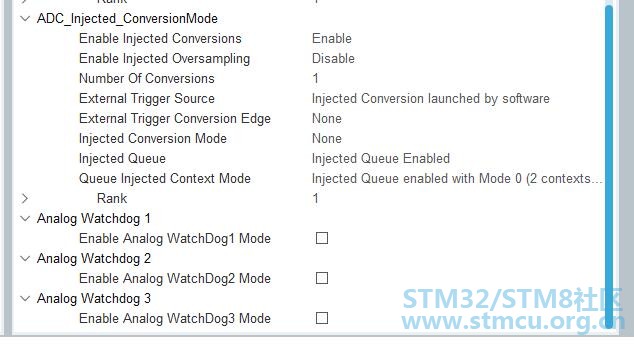

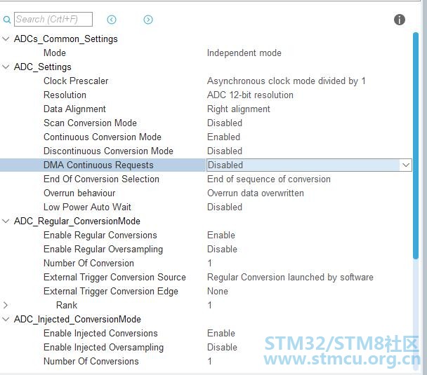

wenyangzeng 回答时间:2019-4-2 10:22:34
1、内部温度检测貌似不应该使能ADC_injected模式
2、配置里禁止了ADC_DMA,采样时使用DMA读取如何读到正确数据?

supercubby 回答时间:2019-4-2 11:44:44
2、配置里禁止了ADC_DMA,采样时使用DMA读取如何读到正确 ...
第一个 那应该用什么模式, 第二个没办法使能ADC 我有试过切换到其他非内部通道一样是配置是可以使能DMA的,之前也试过就是不用DMA的 采样采出来计算过后也是负的 负100多
