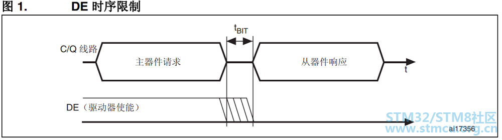

  x8 T( k2 c( K0 D7 [1 DE 信号时序限制
/ C- N" F, l$ Y! v
4 W+ J6 d+ I$ m) G
对于 RS-485 和 IO-Link 等串行半双工通信协议而言,主器件需要生成方向信号来控制收发器 (PHY)。该信号会通知 PHY 必须以发送模式还是以接收模式动作。
" ]2 {% P, ?7 ^& s* h  [
. z- Q5 `  Y9 S7 x: S2 ^# S) n9 l
这种控制的时序特别重要,特别是从发送模式切换到接收模式时,应用必须确保器件在另一个实体发送数据前已处于接收模式。 4 N2 {+ x6 o( z* E2 s  O0 x$ _2 Y
) I- c! o$ e+ V
主器件必须在一个位的时间内释放 Tx/Rx 线路,否则会与从器件的响应发生冲突。因此,在主器件发送最后一个字节的最后一位后,DE 信号必须在一个位的时间内从高电平切换到低电平。
: l( {3 \0 _0 `/ @4 @
, I# u5 n! b; a+ [0 i& G
6 R( U2 r# W$ n主器件应能够确保 DE 信号的时序(由 RS-485 和 IO-Link 规范规定)。通过 GPIO 可管理DE 信号。

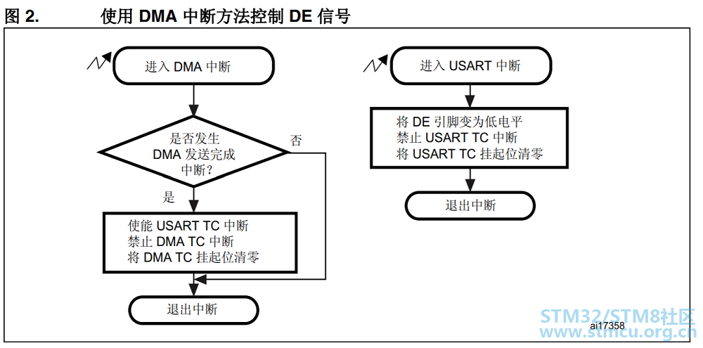

2.1 使用 DMA 中断的方法 / x7 \: C' k" v; z7 f+ L5 l% G
- z8 y0 Y9 h8 J$ p6 J$ b
在此方法中,DMA 将全程管理数据缓冲器的数据发送。它会将数据缓冲器中的数据持续发送给 USART 数据寄存器,直到 DMA 计数器的读数为 0。如果发生 DMA 发送完成中断,则使能 USART 发送完成中断。在此中断中,将 DE 引脚设置为低电平。 3 g; W1 Z) s9 c5 ?# O) G8 g! w+ Z/ }
7 R/ m2 ]: Z1 M$ C8 `DE 信号会在使能 DMA 传输前设为高电平。 ; \0 g/ J5 [2 n' x
; m) L- @! w) k0 H/ L图 2 显示使用 DMA 发送完成中断管理 DE 信号的示例。; o# @7 S  B  Q4 d

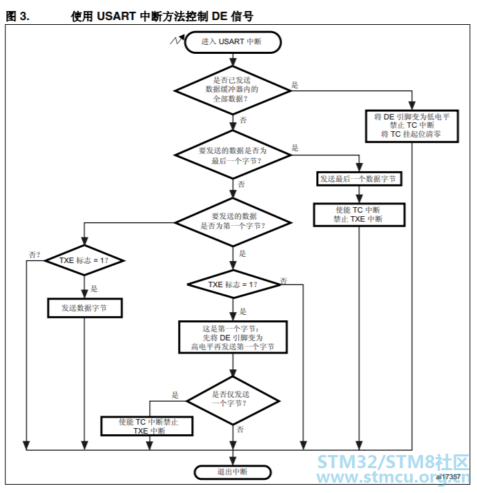

2.2 使用 USART
# w4 h9 i2 F, h6 F( ^
中断的方法使用 USART 的发送完成中断可以将 DE 引脚变为低电平,从而通知从器件发送响应。另外,还可使用发送数据寄存器清空中断将此引脚变为高电平,通知从器件主器件即将发送数据。图 3 显示使用 USART 中断管理 DE 信号的示例。
( ?" k1 O; G: u& t* l
发送第一个字节前应将 DE 引脚拉升为高电平。发送最后一个字节的最后一位后将其变为低电平。这可以通过在发送最后一个字节时使能 TC 中断来实现。下一次发生发送完成中断时会将 DE 引脚变为低电平。
