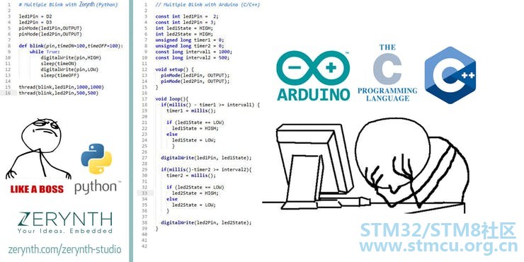

第1步:为什么使用Zerynth
! x7 {# z5 q% E- K8 A0 ?2 C
' O# a" z7 a* w* o& ?8 ~
8 }) j) b! C( Y7 |/ Z

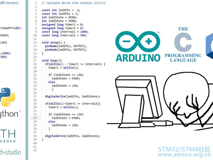

浏览网页,您可以看到如何使用 loop()函数中的 delay()来闪烁多个LED 。如果你想一次闪烁它们或者你想一个接一个地闪烁或者做其他简单的效果,这个逻辑就没问题了。
但是如果你想以不同的速率闪烁LED怎么办?这个问题几乎每天都出现在Arduino论坛上,这就是delay()函数没有真正帮助的地方。实际上,在Arduino中使用delay()有副作用--Arduino没有做任何事情。要使两个或多个“动作”彼此独立运行,您不能使用delay()。
* j% J: z! m/ Q, g& r) u# u( t8 c; o
要解决这个问题,有许多解决方案,或多或少难度:
使用millis()[ link]
使用表驱动方法[ link]
使用有限状态机逻辑[ link]
然而,设计人员和非程序员用户对在微控制器中实现这些功能的困难感到沮丧。他们只是希望他们的原型和产品能够运作。

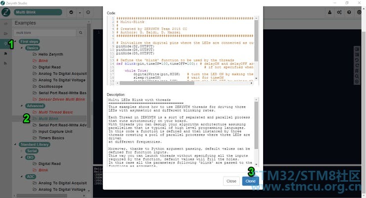

第3步:克隆Zerynth示例
3 D, \7 c6 C- D3 \' H* v
/ T$ Q$ P- ]0 {" {' W) L
# ]9 A# ]7 a! s
使用Zerynth  非常简单!这是一个很好的入门教程。
安装Zerynth之后,您可以打开示例浏览器(图像中的第1步),从中可以“克隆” Zerynth  官方示例。选择名为“Multi Blink”的示例(步骤2)并克隆它(步骤3)。
此示例显示如何使用Zerynth  线程驱动具有不对称和不同闪烁速率的三个LED。它的代码非常简单,有很多评论。只是几个笔记。
运行脚本后,将创建三个线程(加上主线程,始终可用),每个线程运行一个特定的blink函数实例,具有不同的参数。
5 x- w8 s0 z  J& N$ }. F
Zerynth中的每个线程都是一种独立且并行的进程,可以在您的主板上自主运行。线程需要将函数作为定义的输入来执行。相同的函数可以通过各种线程实例化,使您可以编写非常简洁和可读的代码。使用线程,您可以设计算法架构,假设并行性是典型的高级别。有关ZerynthVirtual Machine的更多信息,请参阅
此外,由于Python参数传递,可以为函数输入定义默认值。通过这种方式,您可以在不指定函数所需的所有输入的情况下启动线程,默认值将填充漏洞。在这种情况下,'blink'后面的所有参数都作为参数传递给函数。

当然你也可以用Arduino(C / C ++)来做...)

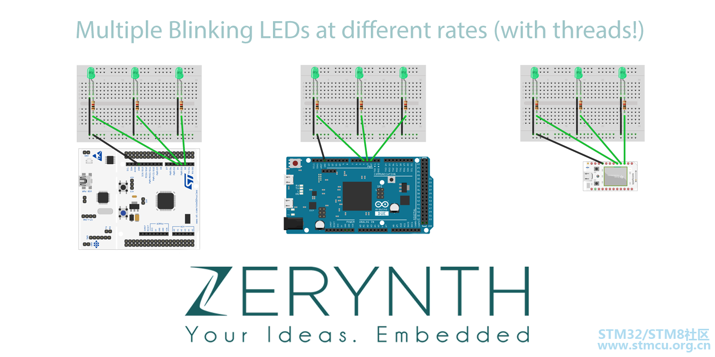

原理图
带Zerynth的多个闪烁LED
