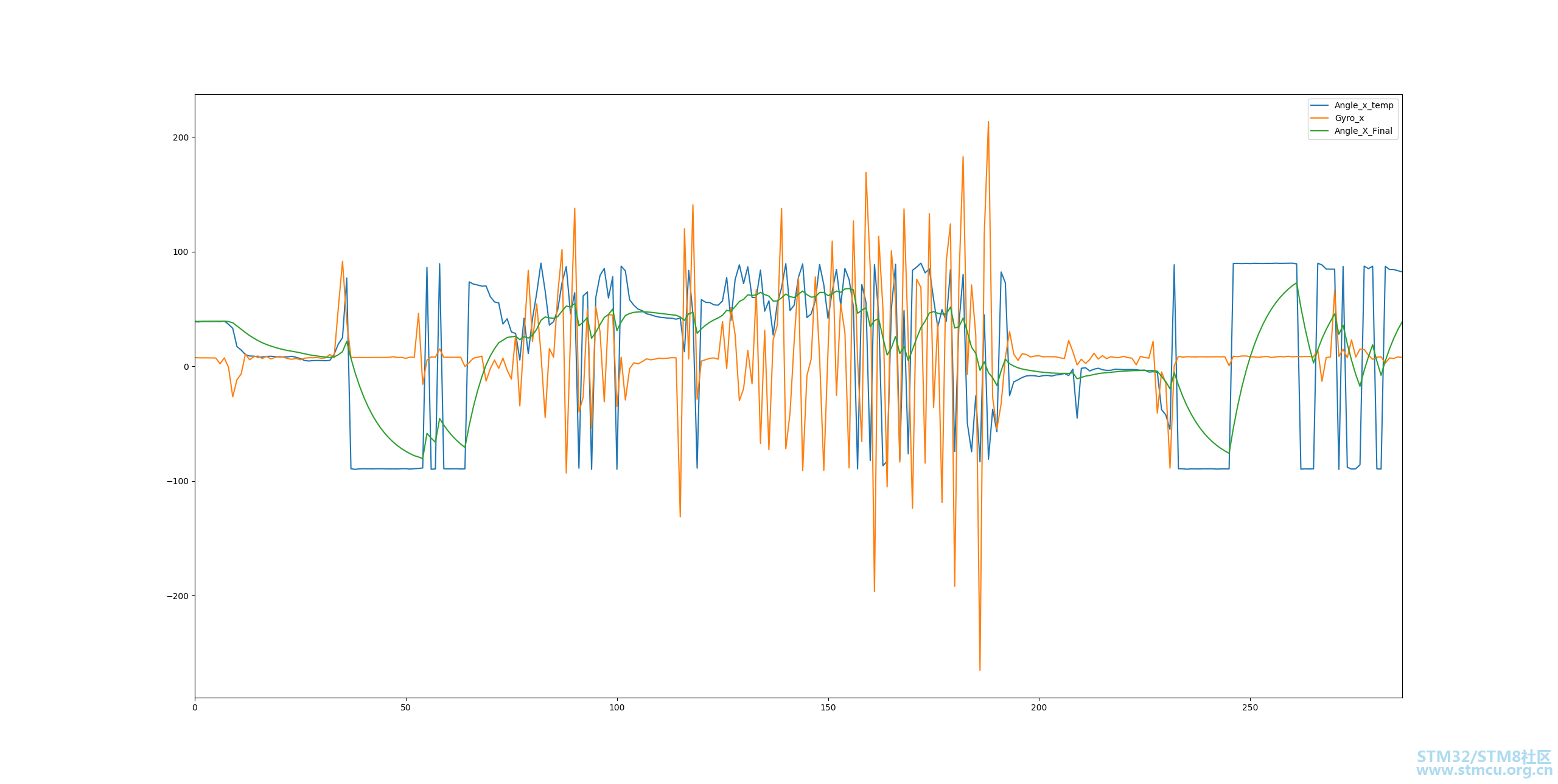

STM32F103RCT6 使用HAL库通过I2C1读取MPU6050模块原始数据,卡尔曼滤波进行数据融合。曲线图如下,卡尔曼融合滞后很严重

pkoko 回答时间:2019-4-1 22:25:36
卡尔曼滤波不仅滞后严重,感觉滤波效果也一般。参数反复调了,效果不理想。事实上调参没啥理论指导,尝试了一些组合而已。
edmundlee 回答时间:2019-4-1 23:13:37
我调滤波只用频响, 滞后主要是跟阶数有关

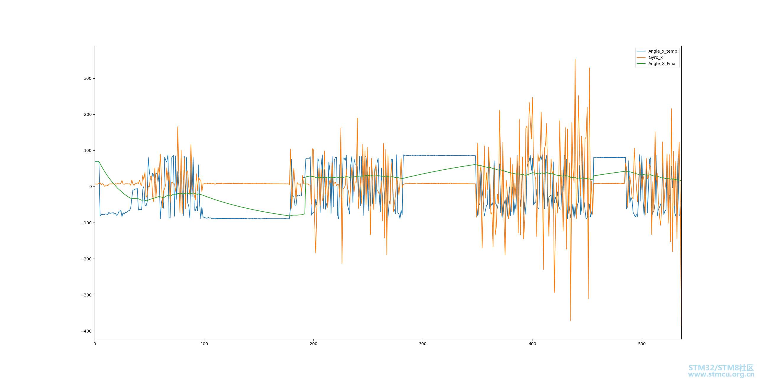

pkoko 回答时间:2019-4-2 21:48:09
这个波形似乎要好些了
butterflyblue 回答时间:2019-4-4 09:52:11
感觉你还需要深入了解一下算法的逻辑才行
