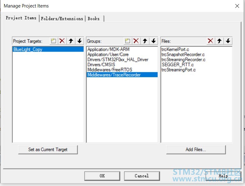

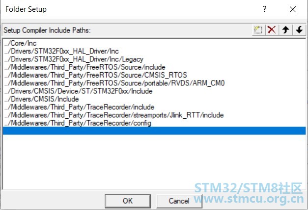

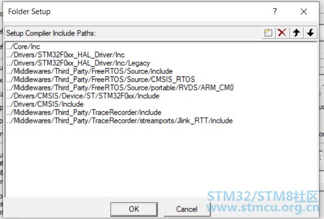

         Step 2: 将工程文件整体拷贝到工程中。我喜欢放在Middlewares\Third_Party\下。
                     和FreeRTOS同处在一个文件夹。下面两图是以keil为例:
          其它的工具,或使用不同的端口。适当配置不同目录就可以了。机器就是包含根目录下的源文件和头文件以及要使用传输端口对应的头文件和源文件。这不难理解。

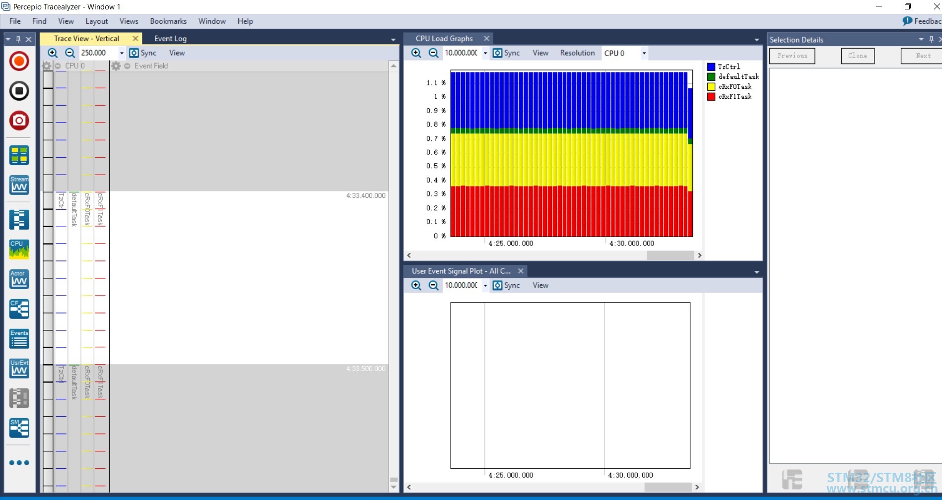

上一张自己测试的图片
