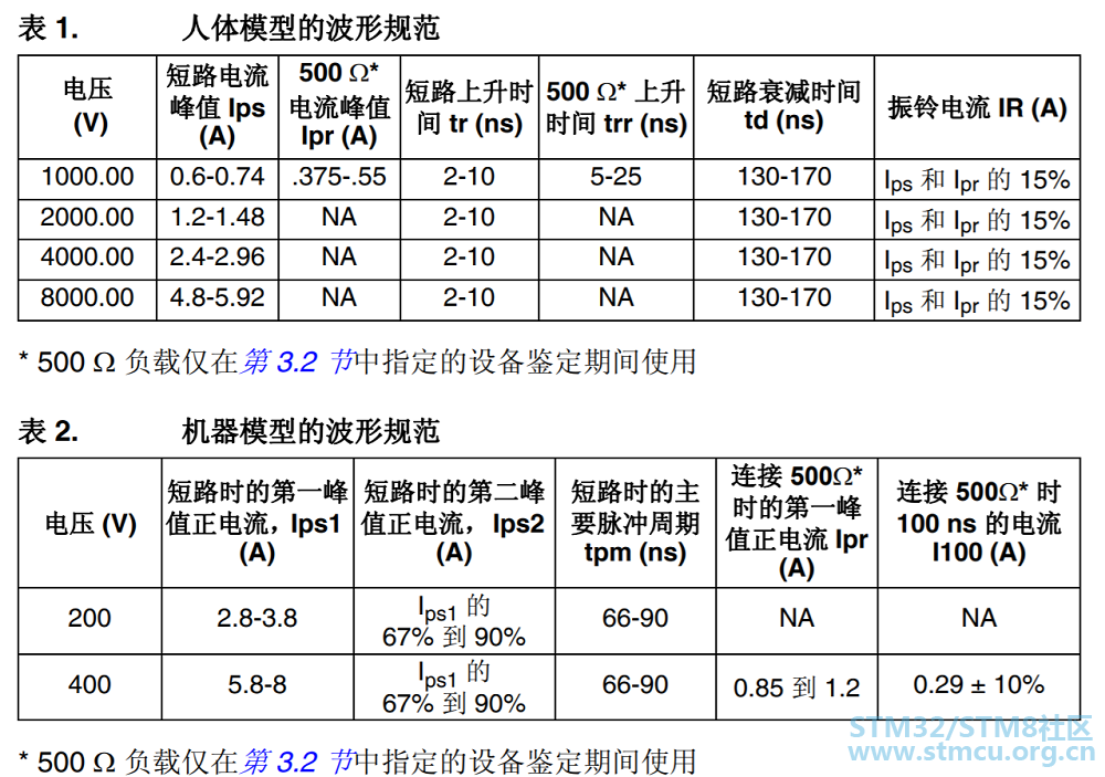

6 _% X3 J4 v3 g8 a* I■ 有关 HBM 的信息,请参见图 1 $ {# C! C2 w4 @5 y' r. C
■ 有关 MM 的信息,请参见图 2

0 S( J& U( f* @# L8 m. o, x最小带宽为 350 MHz 的示波器和电流探头。
- _& F1 X- N: O( K5 ~% u
: Y" H. ]2 k2 g+ D6 b
电流探头的最大电缆长度为 1 米。
4 E- {5 Y7 A8 D& v7 m% z) z
+ j/ d! u1 o9 \. ~" J— 评估负载:
+ \% ?5 v/ k( d& k
/ Y! b- W9 ]3 @/ p  r
a) 低电感、 1000 V、 500 Ω +/- 1% 喷镀薄膜电阻 * X6 X- ]7 T; I8 T: H9 {8 w
( v/ D3 k1 ?: t: ~4 T/ Bb) 镀锡铜短接线 6 \' u# O9 U$ q% O
5 U! P' U3 |; h: V3.2 设备鉴定
# Q' g" g9 w4 E& l, C
- C) p' h$ t1 C$ m% L必须在设备验收的首次测试期间以及可能影响波形的维修之后执行,并且每年至少执行一次,除非测试装置供应商有不同的建议。
: R1 v& r4 d+ W) f0 `对于 HBM 和 MM,在连接短路线或者 500 Ω 负载的最多引脚数测试插座上,测试装置都满足表 1 和表 2 中所有电源等级下的要求。

( h7 t! N" _0 @3.3 波形校验 / H/ W3 [' I! |
6 }- U# L) ~# U; W, i( B( Z
必须至少每 6 个月执行一次。对于 CDM,允许使用 1 GHz 的示波器。
