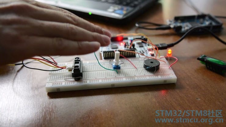

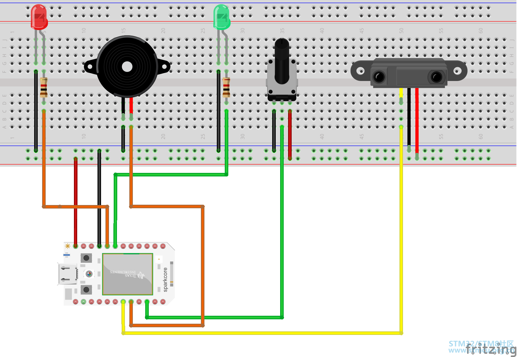

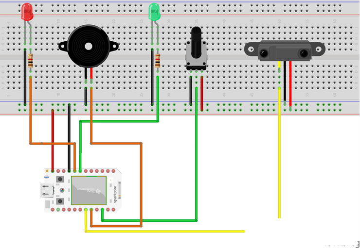

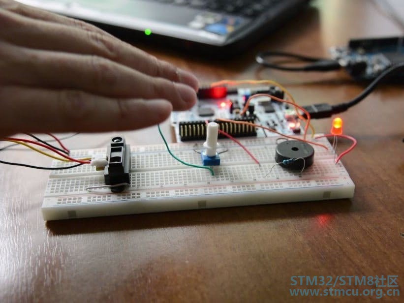

组装电路
每个Sharp IR接近传感器都有三个引脚。一个是电源输入,我们连接到3.3V。另一个是我们将连接到一个GND引脚的接地。最后,模拟输出从10cm处的3.1V变化到80cm处的0.4V。模拟输出引脚需要连接到模拟输入。在这里,我们使用了针脚A5。
压电蜂鸣器使用一种特殊的晶体,当电信号通过时,它会膨胀和收缩。这将产生我们可以听到的音调。压电蜂鸣器的一个引脚连接到GND连接,另一个引脚连接到数字引脚D7(如果使用Spark Core,则另一个引脚具有PWM功能,例如A4)。
9 B$ [, l! n( g+ f
旋转可调电位器有三个引脚。将3.3V连接到外部引脚,GND连接到另一个引脚,中心引脚的电压范围为0到3.3V,具体取决于电位器的旋转。将中心引脚连接到微控制器上的ADC,并从用户那里获得可变输入!在这里,我们使用了A2针。
要构建红色LED电路,请将电阻器的一端连接到引脚D8(或Spark Core上的D7)。将LED的长腿(正极,称为阳极)连接到电阻的另一端。将LED的短腿(负极,称为阴极)连接到GND。

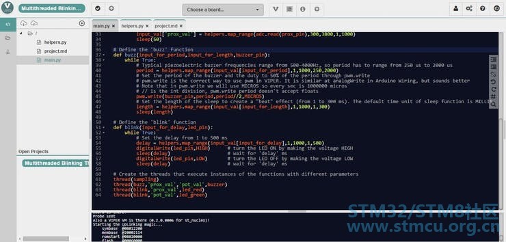

在代码里面
该脚本使用4个并行运行的线程实现。一个线程用于获取和归一化通过电位计和IR接近传感器获取的模拟信号。其他三个线程用于实例化一个通用的blink()函数,该函数驱动不同频率的两个LED,以及一个通用的buzz()函数,用于驱动不同频率睡眠时的蜂鸣器(以创建“节拍”效果),根据采集的模拟信号计算。

原理图
多线程闪烁Theremin以不同的速率

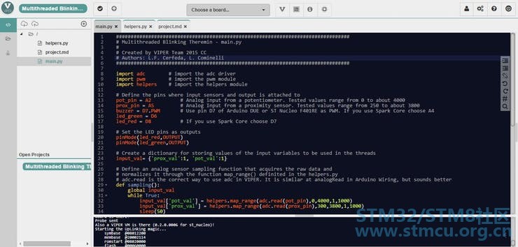

# Multithreaded Blinking Theremin - main.py
# Created by Zerynth Team 2015 CC
# Authors: L.F. Cerfeda, L. Cominelli
import adc        # import the adc driver
import pwm        # import the pwm module
import helpers    # import the helpers module
# Define the pins where input sensors andoutput is attached to
pot_pin = A2          # Analog input from a potentiometer. Tested values range from 0 to about4000
prox_pin = A5         # Analog Input from a proximity sensor. Tested values range from 250 toabout 3800
buzzer = D7.PWM       # Use pin D7 of Arduino DUE or ST Nucleo F401RE as PWM. If you use SparkCore choose A4
led_green = D6
led_red = D8          # If you use Spark Core choose D7
# Set the LED pins as outputs
pinMode(led_red,OUTPUT)
pinMode(led_green,OUTPUT)
# Create a dictionary for storing values ofthe input variables to be used in the threads
input_val= {'prox_val':1, 'pot_val':1}
# Define an analog sensor sampling functionthat acquires the raw data and
# normalizes it through the function map_range()definited in the helpers.py
# adc.read is the correct way to use adc inZerynth. It is similar at analogRead in Arduino Wiring, but sounds better
def sampling():
    global input_val
    while True:
       input_val['pot_val'] = helpers.map_range(adc.read(pot_pin),0,4000,1,1000)
       input_val['prox_val'] = helpers.map_range(adc.read(prox_pin),300,3800,1,1000)
       sleep(50)
# Define the 'buzz' function
def buzz(input_for_period,input_for_length,buzzer_pin):
    while True:
       # Typical piezoelectric buzzer frequenciesrange from 500-4000Hz, so period has to range from 250 us to 2000 us
       period = helpers.map_range(input_val[input_for_period],1,1000,250,2000)
       # Set the period of the buzzer and the dutyto 50% of the period through pwm.write
       # pwm.write is the correct way to use pwmin Zerynth. It is similar at analogWrite in Arduino Wiring, but sounds better
       # Note that in pwm.write we will use MICROSso every sec is 1000000 micros
       # // is the int division, pwm.write perioddoesn't accept floats
       pwm.write(buzzer_pin,period,period//2,MICROS)
       # Set the length of the sleep to create a"beat" effect (from 1 to 300 ms). The default time unit of sleepfunction is MILLIS
       length = helpers.map_range(input_val[input_for_length],1,1000,1,300)
       sleep(length)
# Define the 'blink' function
def blink(input_for_delay,led_pin):
    while True:
       # Set the delay from 1 to 500 ms
       delay = helpers.map_range(input_val[input_for_delay],1,1000,1,500)
       digitalWrite(led_pin,HIGH)      # turn the LED ON by making the voltage HIGH
       sleep(delay)                    # wait for 'delay' ms
       digitalWrite(led_pin,LOW)       # turn the LED OFF by making the voltage LOW
# Create the threads that execute instancesof the functions with different parameters
thread(sampling)
thread(buzz,'prox_val','pot_val',buzzer)
thread(blink,'prox_val',led_red)
thread(blink,'pot_val',led_green)
