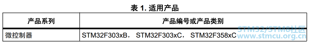

1 STM32F303xB/C 与 STM32F358xC CCM RAM 的概述
( A) k) f5 u" z6 i) }2 f( X, l1 i
1.1 目的

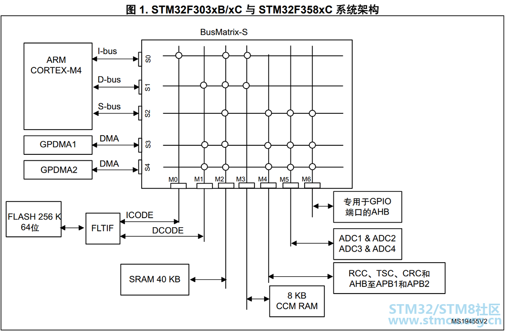

当代码位于 CCM RAM 且数据保存在普通 SRAM 当中时,Cortex-M4 内核便处于最优的哈佛配置。专用的零等待状态存储器与所有 I 总线及 D 总线连接(请参考图 1: STM32F303xB/xC与 STM32F358xC系统架构),由此可实现 1.25DMIPS/MHz的执行速度,频率可达 72 MHz,最终性能可达 90 DMIPS。如果中断服务程序处于 CCM RAM 当中,这还确保了最短的延迟时间。
