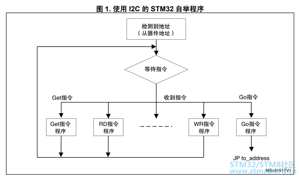

1 I2C 自举程序代码序列( K1 U- ~. e# i3 x! g6 K
4 B$ |: ^9 U6 z' v
+ Q. ~, e4 A& l  Z$ t1 ~5 o" u3 o9 b4 q* q7 j5 k% y7 p
注: 在 AN2606 中规定了每个产品自举程序的 I2C 从地址。进入系统存储器自举模式后,并且此时 STM32 微控制器已配置好 (若需更详细信息,请参考您的 STM32 系统存储器自举模式应用笔记),自举程序代码开始扫描 I2C_SDA 线引脚,等待检测它自身在总线上的地址。检测到之后, I2C 自举程序固件开始接收主机指令。& m1 x9 k6 n8 E1 C0 e: H! i

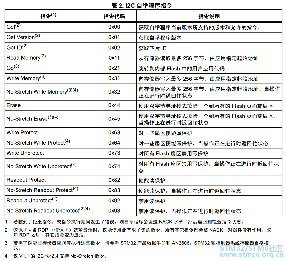

2 自举程序指令集
( g( ~: F, m6 F0 e4 w8 s
- m; T! n6 @; x. e从 V1.1 协议版本开始支持 "No Stretch" 指令,当自举程序完成操作之前主机必须长时间等待时,它可以支持更好的进行指令管理。 : u/ A* ~# C5 v( o7 R% f
! u. Z, W6 w5 O* Z# e只要可能,强烈建议使用 "No Stretch" 指令而不使用相应的普通指令。
  Q% {6 i  H; a, l0 z: p0 Q
  ~; l# c! q4 r- d支持的指令列于表 2 中。$ F8 i6 e4 u; u! f
  X) m' \" g4 K) c& x/ `" J
+ Z- G& T8 I4 y& e4 C! Q4 J
/ D: f9 l# y. l" l& M2 MNo-Stretch 指令 ' y& s3 f3 j' n& T7 u
0 J1 t1 R8 B+ j4 a8 L; U, E: U7 O, j
当自举程序执行操作时, No-Stretch 指令可执行 Write、 Erase、 Write Protect、 WriteUnprotect、 Read Protect、 Read Unprotect 操作而不延长 I2C 线。当自举程序执行的操作需要等待时间时,这些指令允许与总线上的其它器件通信。 4 i/ o% C+ K1 b, r
