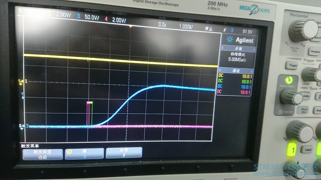

如图所示在gpio初始化配置为推挽输出时会输出一个高电平脉冲导致雪崩管触通
有什么办法避免这个高电平吗??

比如我是8 9 脚ODR置0后 还是有一小段脉冲输出
GPIOB->ODR&=  ~(GPIO_ODR_ODR8 | GPIO_ODR_ODR9);
安静ing 回答时间:2019-4-4 09:57:38
解决了
单步调试了想发现并不是初始化的问题
我管脚是由定时器触发的定时器初始化后先清一次标志位
