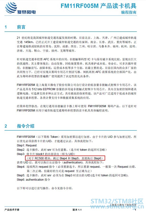

七哥 最优答案 回答时间:2019-4-8 10:33:43
这东西就是14443a卡,你能读回来卡的类型,就表示可以读写。你可能需要个编程指南
12061711033220.pdf (172.66 KB, 下载次数: 16)

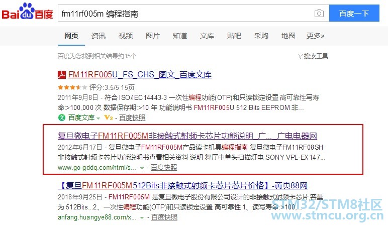

七哥 最优答案 回答时间:2019-4-8 18:46:11
那一刻的窗台 发表于 2019-4-8 17:38
谢谢,可以读了。那个编程指南帮了大忙。想了解下,你的这份编程指南在哪里下的?我在复旦微电子官网怎么 ...
直接搜不到,先百度FM11RF005M,多翻几页,一个一个线索找。
先找到某个网站,然后或许会碰到相似的其它资料,这是搜索的方法。
先搜索的“FM11RF005M pdf”,打开网站后,通过内部链接找到的编程指南。

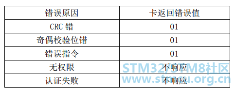

那一刻的窗台 回答时间:2019-4-8 15:26:38
toofree 发表于 2019-4-8 10:37
这个卡资源这么少,只有64个字节,价格应该非常便宜,成品卡估计也就几毛钱。 ...
谢谢,你这个编程指南在哪里下的?我在复旦微电子官网只有功能说明书。
你有用过这个芯片?
CRC是跟读M1卡的一样。其他的三种初始值也试过了,还是不行。
奇偶校验位是自发的,应该不会错。
指令是,读指令0x30。
还有可能是什么问题呢?
七哥 回答时间:2019-4-8 16:37:26
你有用过这个芯片?
没用过这个标签。
你只管关心数据就是了,不用管校验对错。
标准M1卡的块读是一次读取一个块16字节,你这个一个块才4字节,要跟16字节对应的话,肯定会错的;另外M1卡在通过验证前都不能读块的,只能寻卡,而这个卡却能读块1。
M1卡的0扇区通过验证后,还可以把块0的16字节内容全部读出来,块0包含(不只)卡类型和厂商序列号。
总之,对比一下流程有什么不一样。
那一刻的窗台 回答时间:2019-4-8 17:38:23
toofree 发表于 2019-4-8 16:37
没用过这个标签。
你只管关心数据就是了,不用管校验对错。
标准M1卡的块读是一次读取一个块16字节,你这 ...
谢谢,可以读了。那个编程指南帮了大忙。想了解下,你的这份编程指南在哪里下的?我在复旦微电子官网怎么没看见有这个。

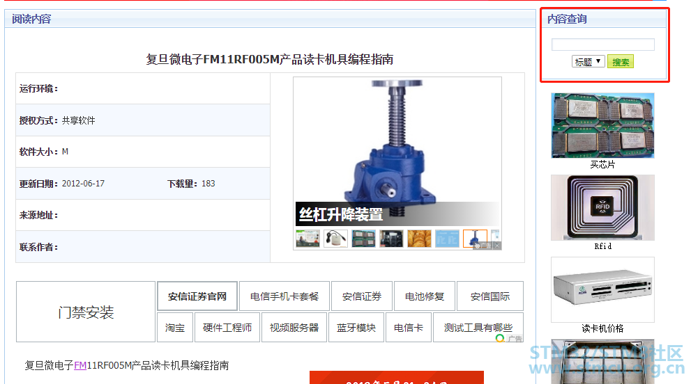

那一刻的窗台 回答时间:2019-4-8 21:09:00
先找到某个网站,然后或许会碰到相似的其它 ...
