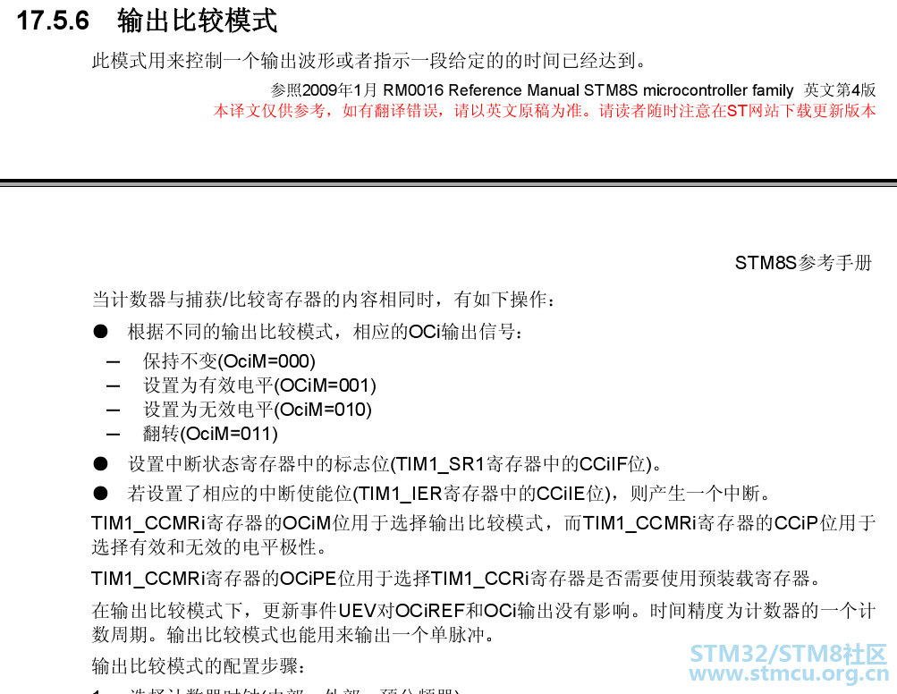

每个TIMx共用1个cnt计数器,应该用TIM1和TIM2等
或者参考:
STM8S参考手册.rar (3.63 MB, 下载次数: 1)
edmundlee 回答时间:2019-4-4 20:10:10
或者参考:
