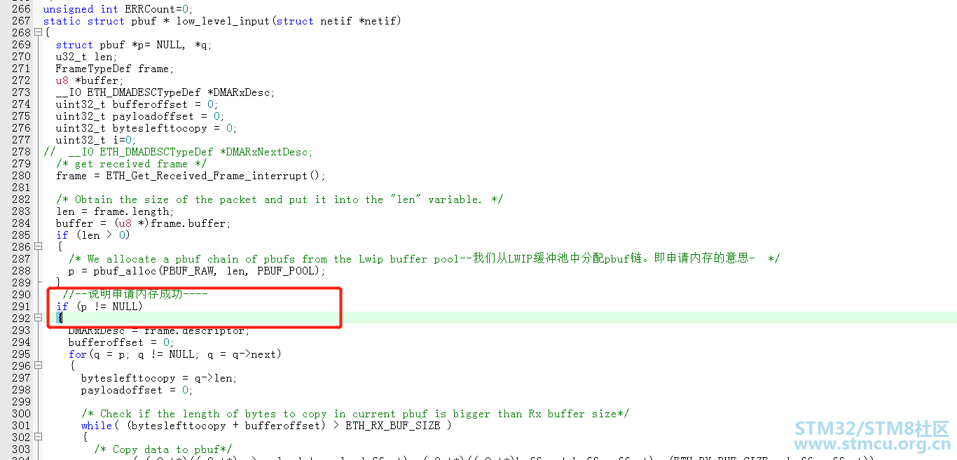

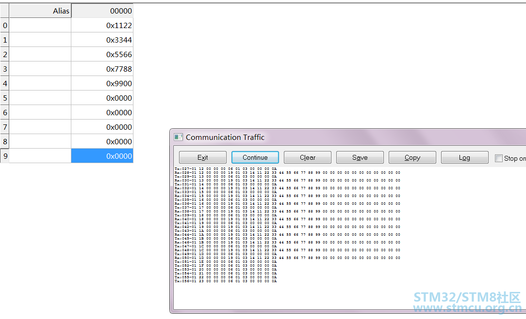

最近在做Modbus-TCP的东西,但是在移植  的过程中出现了一些问题,请教一下个为大侠,小弟愿意提供一些报酬。 具体的问题如下
1:在没有TCP连接的时候,可以Ping通
2:连接上Modbus-TCP 之后只能通信固定次数,该通信次数与协议栈的PBUF_POOL_SIZE   宏定义有关
/* ---------- Pbuf options ---------- */
/* PBUF_POOL_SIZE: the number of buffers in the pbuf pool. */
#define PBUF_POOL_SIZE          20
在开始连接的时候,通信正常,数据反馈正常。
3:问题所在:在通信固定次数之后,就无法再申请内存了,每次申请内存都失败了,在下图的地方。
问题定位到了,但是不知道怎么解决,还望大侠们帮忙看看。

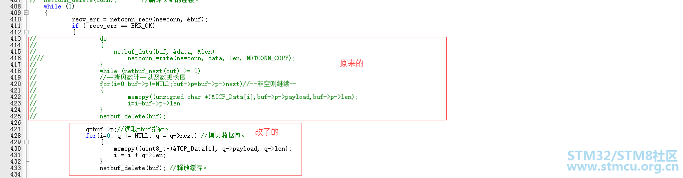

2019年04月09日,问题解决了,修改读取函数即可

shenxiaolin_mai 回答时间:2019-4-10 16:19:17
sasikawyh 发表于 2019-4-10 11:05
看不到怎么解决的啊
在文末说明了修改的地方。你可以参考一下
