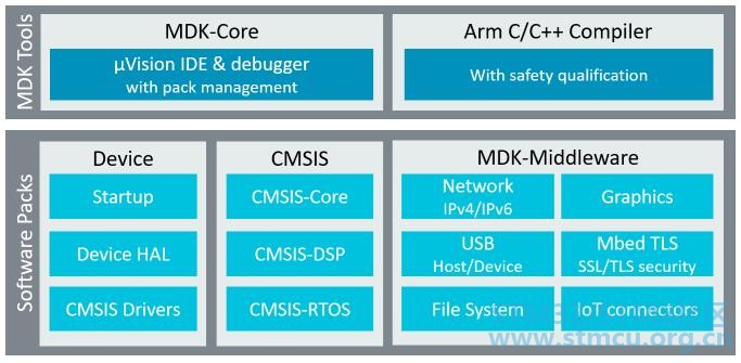

注意事项:
( }% i: R3 S" n# V) v8 W9 x1、为了保证RTX5和FreeRTOS的调试组件可以正常使用,工程路径不要有中文,路径不可太长,而且退出调试的时候取消所有断点。) G  o& v& _* J2 Q
2、安装如下软件包的最新版本,使用MDK5.26及其以上版本。
