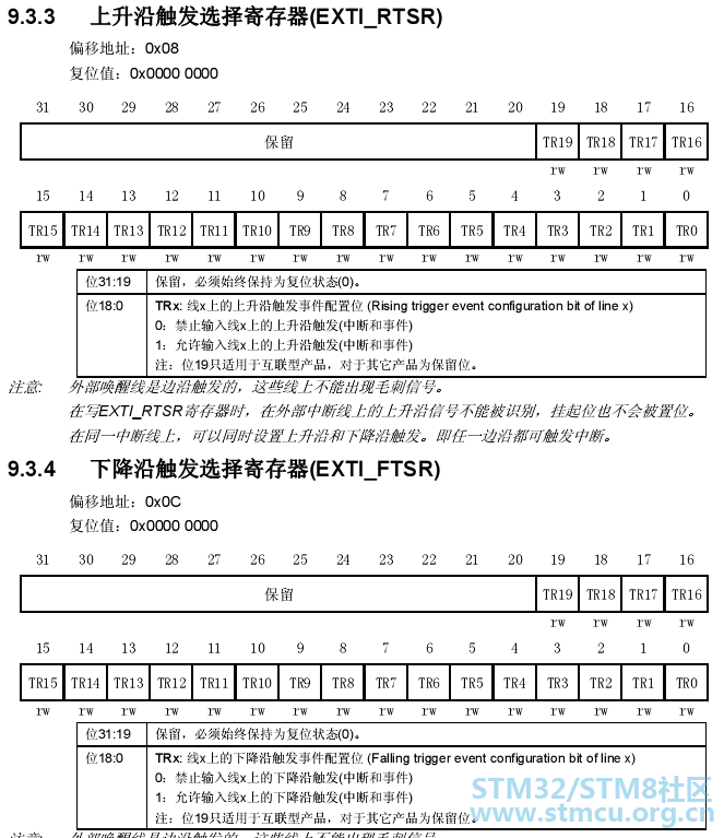

wenyangzeng 回答时间:2019-5-13 10:01:43
      参考ST官方手册EXTI寄存器设置,某一位设置上升沿中断,应该是EXTI_RTSR的该位置1,比如要设置D7位上升沿中断,应该是EXTI_RTSR |=0X08,比如要设置D7位下降沿中断,应该是EXTI_FTSR |=0X08,而非EXTI_FTSR =0X0C。(EXTI_FTSR =0X0C 是置D7、D6位下降沿中断了)
