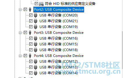

最近在做STM32的多CDC复合设备。
发现某些情况下枚举顺序会改变,大家有什么好的方法吗?

手动调一下串口号吧,这个可能不是枚举的问题,而是串口安装驱动的顺序问题。
哪个先安装的驱动,哪个的串口就小。
同一台电脑上,串口号会有记忆的;把设备拔出,再次插上后,原来的顺序不会变。

这没有什么好办法。不过通过 USB 相关的 API 应该可以通过 ACPI 路径来找串口,这样的话就和枚举顺序没关系了。

嗯,发现了。应该是和驱动有关

谢谢,这个思路好
