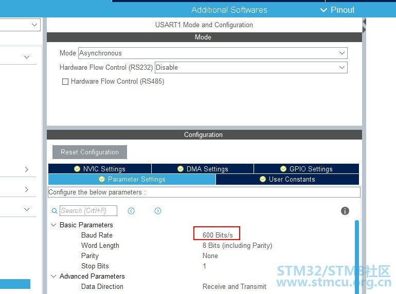

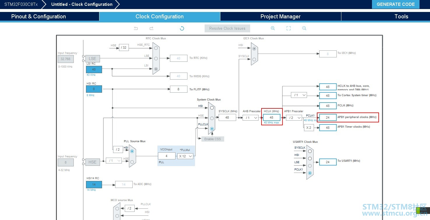

STM32F030, 自动波特率,当选用波特率为600时(48M),BRR的值溢出,会引起串口部件不工作,如何恢复?

1.降低APB的频率 或者 降低主频
2.增大baudrate

在系统频率48M不变的情况下,要想串口波特率低到600,只能降低外设主频APB1,别无它法。
