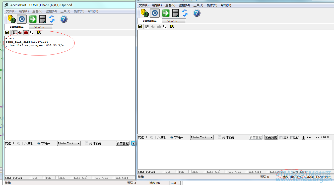

是这个速度吧
2 r* u, r  j3 D

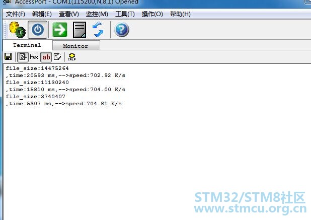

通过串口发送了一个28M的文件
通过串口发送了一个28M的文件
STM32发1M, 835K/S
STM32发1M, 835K/S

edmundlee 回答时间:2019-4-15 17:11:10
以前有人测过, 好象不止这速度
天臆弄人 回答时间:2019-4-15 17:14:27
edmundlee 发表于 2019-4-15 17:11( b. N9 d- V$ F
以前有人测过, 好象不止这速度
3 r3 a& \8 k2 ^( v" s% M你看到的是USB3.0的,我看到的测速率都是在650K 左右。
( j% J! _$ ^. Z: g  y" D% D8 `刚又用了3级优化,测发送速率达到了 903k/S
edmundlee 回答时间:2019-4-15 18:07:40
天臆弄人 发表于 2019-4-15 17:14
! |1 r* R2 B& f$ T  v" P你看到的是USB3.0的,我看到的测速率都是在650K 左右。4 b5 k% ]% r  u4 T0 A2 D
刚又用了3级优化,测发送速率达到了 903k/S ...
5 c0 D- {* z" u4 d/ [+ E不是, 是2.0的, 是以Meg为单位的速度
DavidTan 回答时间:2019-4-16 09:29:25
3 |) v' ]2 |: D" g: I: T) p) q1 c+ Z* D( J, E& U4 U
我之前用USB的虚拟串口测试过,大概65万bytes每秒。你这里的704k/s,如果是字节的话,应该就差不多了,换算成bit的话就差不多是6Mbit/s了9 ~( h5 _0 B) ^' U
