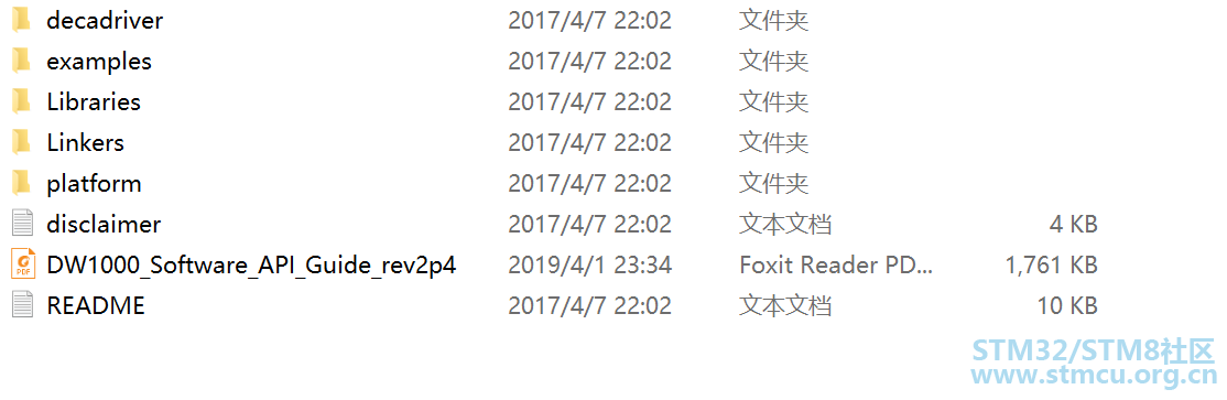

我在做毕设,用得是stm32f107和dw1000模块,现在从官网移植程序,新建一个stm32f107工程,这两个是spi通信,请问需要改哪些程序呢?比如port.c中引脚需要对照电路图修改,还有什么吗?

官网提供的代码我已经建好了 就是不知道该改什么 比如port.c 里面的引脚??

你可以先调试确定一下移植的代码工程SPI通信是否正常,若SPI通信正常,才能够证明你移植的库没有问题,先从SPI通信入手调试,一步一步寻找问题。
