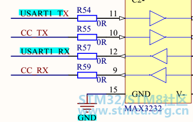

我在用stm32f107和dw1000测距,其中USART1_TX和USART1_RX通过max3232引出来了,想问可以用USB和ch340模块接杜邦线连接电脑和单片机吗?(因为它经过了max3232我不知道直接再接ch340可不可以) 9GT]RKAVA5C6$B2]2{KF$RE.png

通过了 3232 就最好不要直接接 CH340 了,而是接普通串口,或在反向通过另一片 3232。

maxtch 回答时间:2019-4-16 11:34:39

废鱼 回答时间:2019-4-16 11:43:48
直接连接CH340就可以了,不用通过3232。CH340上面有一个选择电平的跳线帽,通过这个来选择3.3V或者5V电平。注意TTL和COMS电平匹配选择。

长春的风 回答时间:2019-4-16 15:23:00
这个理论上是可以使用,最好在你的USART1_TX和USART1_RX与232之间做个排针,通过排针链接串口和232,如果没有的话也可以把340的对应引脚通过短杜邦线焊在电路中,注意RX和TX需要交叉链接,此外就是楼上上说的340模块上电源电压选择3.3v

Kevin_G 回答时间:2019-4-16 15:43:48
MCU直接接CH340,不能通过3232

xiaolingoei 回答时间:2019-4-16 16:18:34
我调串口的时候一般都是杜邦线跳线了调,保证没问题。信号链路:
CPU(STM32\C51)-->MAX232(MAX3232)-->CH340-->上位机USB
下位机和上位机TX和RX是交叉链接的,别接错了。

thereborn000 回答时间:2019-4-16 17:02:21
ccfengfw 发表于 2019-4-16 15:23
这个理论上是可以使用,最好在你的USART1_TX和USART1_RX与232之间做个排针,通过排针链接串口和232,如果没 ...
那板子已经焊好了怎么办 自己在焊一下??
thereborn000 回答时间:2019-4-16 19:40:11
CPU(STM32\C51)-->MAX232(MAX3232)-->CH ...
感谢 也就是说我可以这样连接。我试一试。但其实原理我不太懂。
aiherong 回答时间:2019-4-22 03:14:35
还是要考虑各芯片电压承受范围匹配问题,这样做出产品才安全稳定
