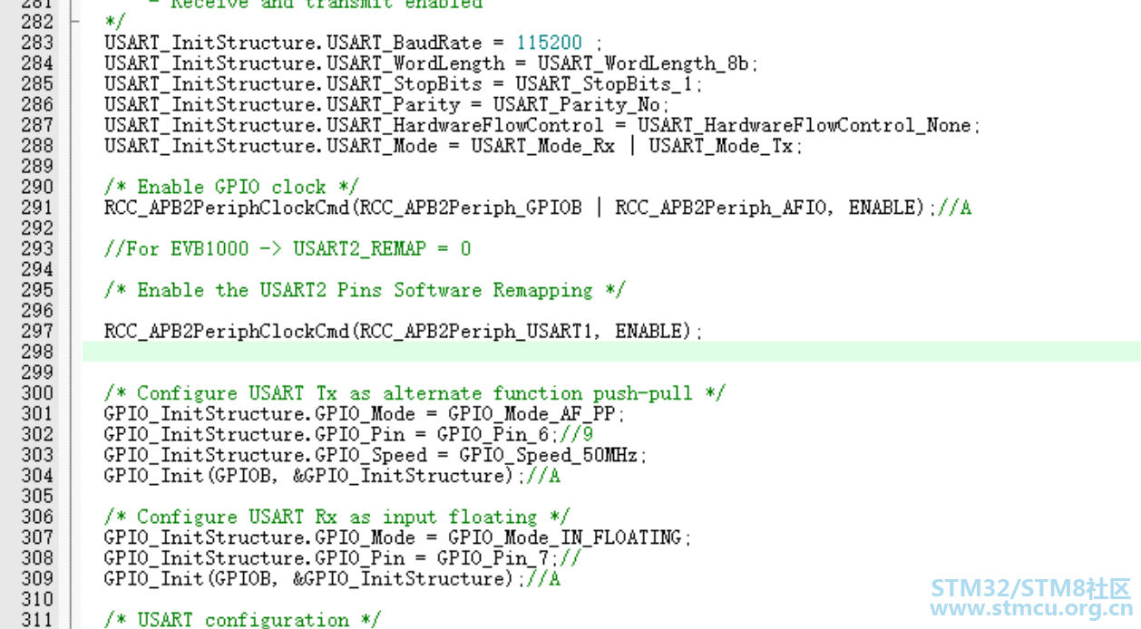

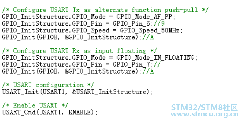

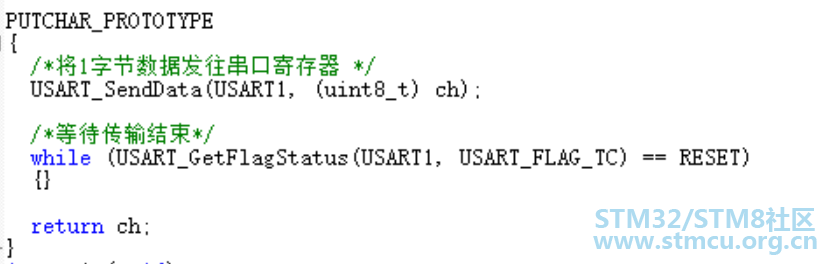

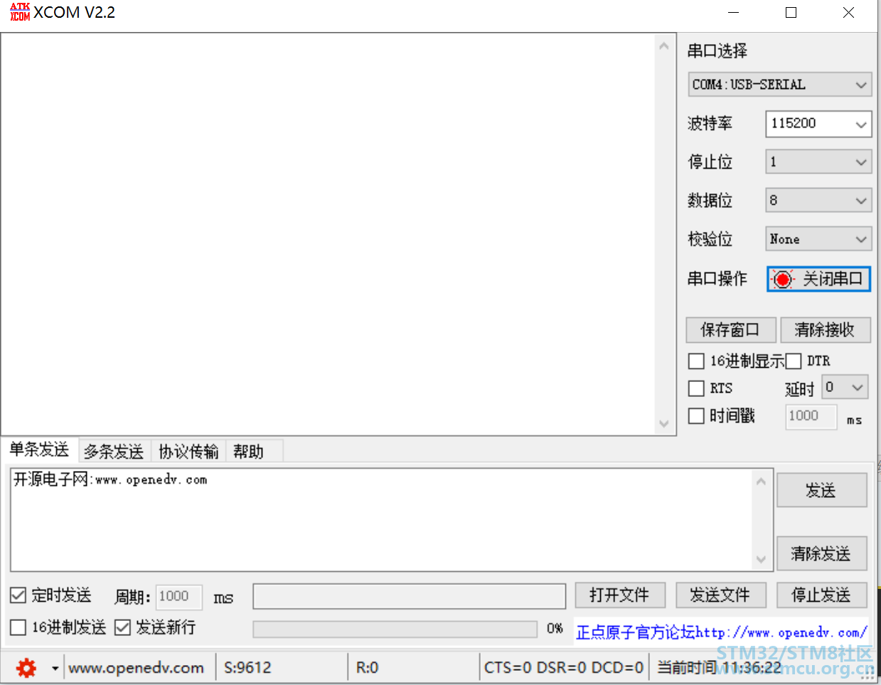

我现在使用UWB测距 stm32f107和dw100.程序已经写好了,串口调试出不来结果,想问问是什么原因?

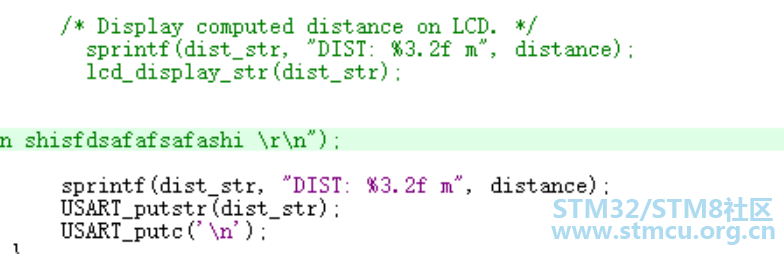

打印函数,本来是LCD显示,我改了一下
串口引脚配置
JXG%K3W6JJF]451A7[{$O9N.png 串口调试助手没结果

七哥 回答时间:2019-4-17 11:33:55
USART1的管脚设置有问题,默认是PA9、PA10。
如果要使用PB6、PB7,那得重映射一下。
GPIO_PinRemapConfig(GPIO_Remap_USART1, ENABLE );
没看到你的重映射代码,你量一下PA9管脚是不是有波形,或者把外部串口接到PA9、PA10上去。

thereborn000 回答时间:2019-4-17 13:04:49
GPIO_PinRemapConfig(G ...
怎么重映射呀?就是说直接改不可以是吗?

EK4UA(Z(IEIF71WV$GLH]@L.png 我看了貌似前面有

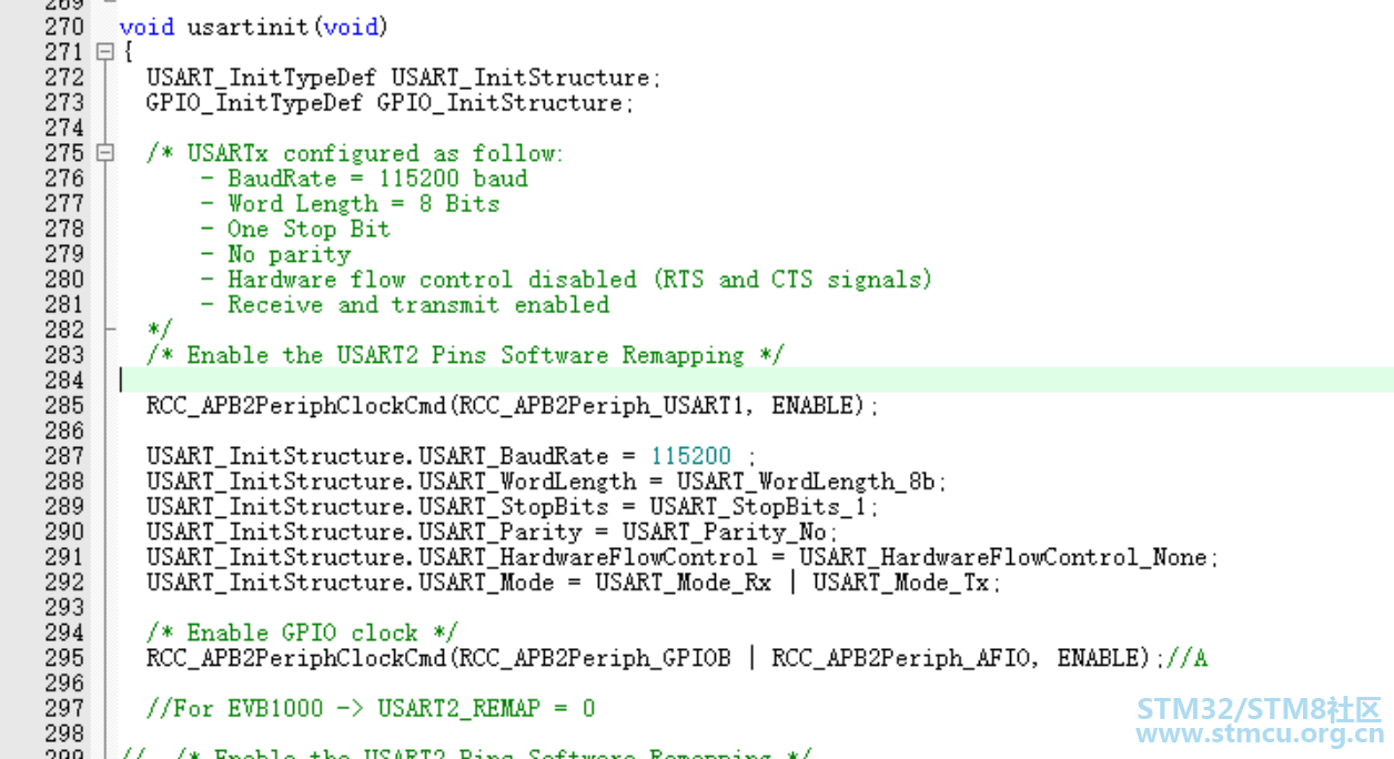

edmundlee 回答时间:2019-4-17 14:15:21
USART 的 APB2Clock Enable 要放在初始化之前, 不先Clock Enable就设置不了的
参与人数 1蝴蝶豆 +2 收起 理由
STMCU + 2
thereborn000 回答时间:2019-4-17 14:18:20
那gpio的呢??

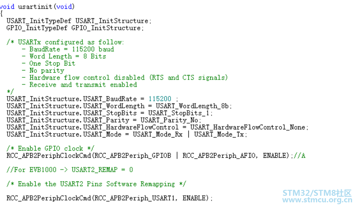

thereborn000 回答时间:2019-4-17 14:21:02
CMQHS(YK(%SSD0R61NJG7ZO.png 这样吗??
s2333 回答时间:2019-4-17 14:21:35
你用的是重映射引脚,需要重映射
GPIO_PinRemapConfig(GPIO_Remap_USART1,ENABLE);
参与人数 1蝴蝶豆 +2 收起 理由
STMCU + 2
edmundlee 回答时间:2019-4-17 14:21:46
也一样, Clock Enable要放最前面
thereborn000 回答时间:2019-4-17 14:28:38
最前面是usartinit函数的外面还是这个函数的最前面???
edmundlee 回答时间:2019-4-17 14:55:26
不管你放外面还是放函数内, 反正要设置外设之前, 第一步就是先Enable Clock, USART是这样, SPI是这样, IO也是这样
aiherong 回答时间:2019-4-18 06:05:16
开启rcc时钟只要在usart_init()之前即可,结构体定义可以在rcc之前,这不是原因。重点看缺省管脚要对应,象toofree说的。另外,大多串行通讯接口其两方接线均是交叉的
