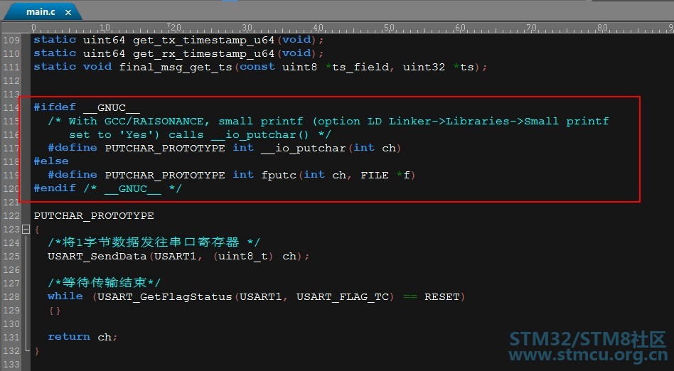

我记忆中串口驱动不是这么写的啊?一般来说串口驱动是需要发送缓冲区和接收缓冲区的。
老牛洋车 回答时间:2019-4-23 14:13:35
maxtch 发表于 2019-4-23 12:35
我记忆中串口驱动不是这么写的啊?一般来说串口驱动是需要发送缓冲区和接收缓冲区的。 ...
那是使用库函数的方法,而4楼是使用寄存器方法。两者的方法不同,但作用是相同的。
