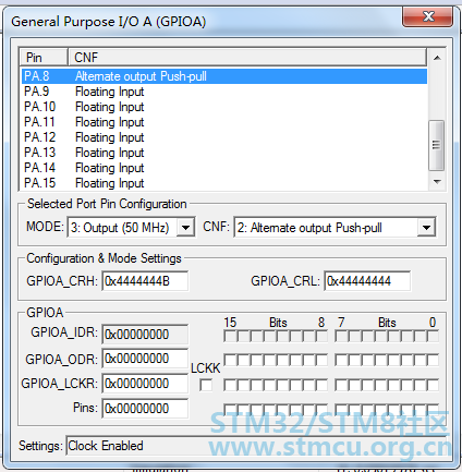

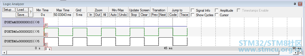

MCO(PA8)在DEBUG的时候不输出波形,会是什么原因??
csz9981 提问时间:2019-4-19 20:13 /

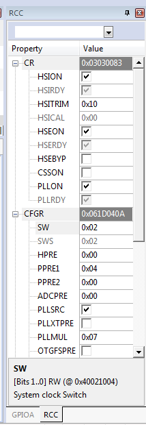

我把几个时钟源都打开了,
PA8口也配置成辅助功能输出了,
输出信号不论选择的是HSE,HSI,
在DEBUG的时候,2个LED信号(PB0、PB5)能正常翻转,但是MCO(PA8)信号,始终都是0。
为什么,什么原因会造成这种情况呢?

csz9981 回答时间:2019-4-19 20:16:51
编码如下:
int main(void)
Stm32_Clock_Init(9);         //系统时钟设置
delay_init(72);                 //延时初始化
LED_Iinit();
RCC->APB2ENR |= 1<<2;                //开PA的时钟,
GPIOA->CRH &= 0XFFFFFFF0;        //清空旧设置,
GPIOA->CRH |= 0X0000000B;        //配置为复用推挽输出,50MHz
//GPIOA->ODR |= 1<<8;                        //PA8=1
RCC->CFGR|=0x05000000;//MCO:HSE

七哥 回答时间:2019-4-21 23:45:07
不要用软件仿真,软仿真的PORTA.8是IO,是PA8对应的输出寄存器位,而你要的MCO功能不是寄存器,无法仿真。
因此,如果要验证MCO,那么用实体板卡跑个程序就知道了。
参与人数 1蝴蝶豆 +3 收起 理由
STMCU + 3
csz9981 回答时间:2019-4-22 15:59:54
困惑了几天的问题,最终的结果是:软件没这个功能,臣妾做不到呀......唉,是我想多了。
