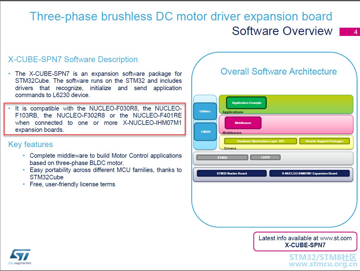

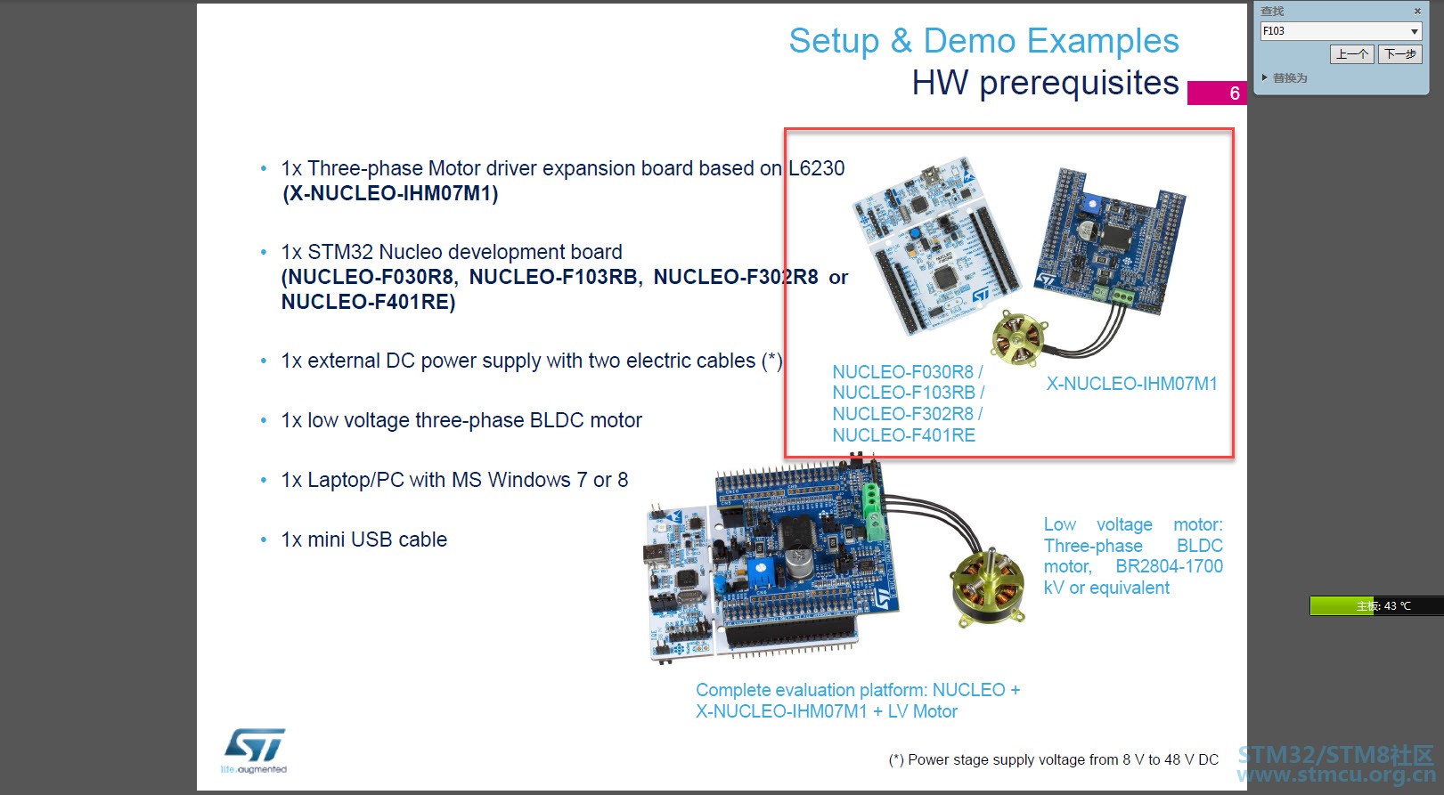

Nucleo F103和F302是否兼容IHM07M1驱动板,用来控制电机。

七哥 回答时间:2019-4-24 12:27:47
我说支持,你能信吗?
最终还得试试看

mmuuss586 回答时间:2019-4-30 10:02:38
都支持的;
不过,测电机参数只能用302或303,103不支持
