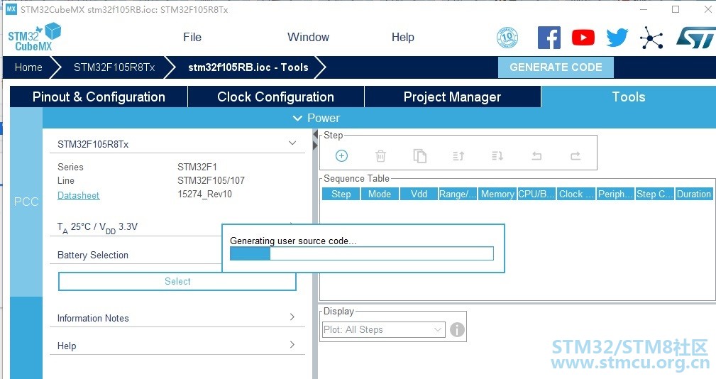

STM32CubeMX 生成代码 软件卡死!在生成代吗时,一直卡死在如图所示的状态,进度条一直就不走了。试过多次,一直如此。请问如何解决该问题,原因可能是什么?STM32CubeMX  版本5.1.0;固件库    STM32CubeF1 Firmware Package V1.7.0 /     09-October-2018

路径里有无汉字?

默认路径里无汉字;软件版本5.1.0,刚下载没多久的,应该是最新版的了。

路径看看有没有特殊符号

楼主解决了吗?我也遇到相同的问题,而且不是每次都卡住 所有的东西看起来都正常,有时生成代码也正常,但是会有卡住的情况,每次卡住了再重启生成代码就一直卡住,只能重新建立工程

卸载重装的cube 没有再遇到问题。 如果你用的别人工程,点击generate code卡住,大概率是因为你用的固件库或者cube版本和原工程版本不一样
