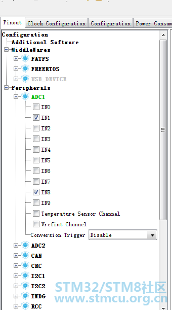

我用的是STM32F103CBT6的芯片,STM32CubeMX版本是4.27.0,如下图选中ADC1的IN1和IN8:

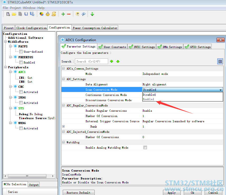

然后在ADC1配置界面下,Scan Conversion Mode 这里无法使能,Enbale显示为灰色,不可选,这是为什么啊?

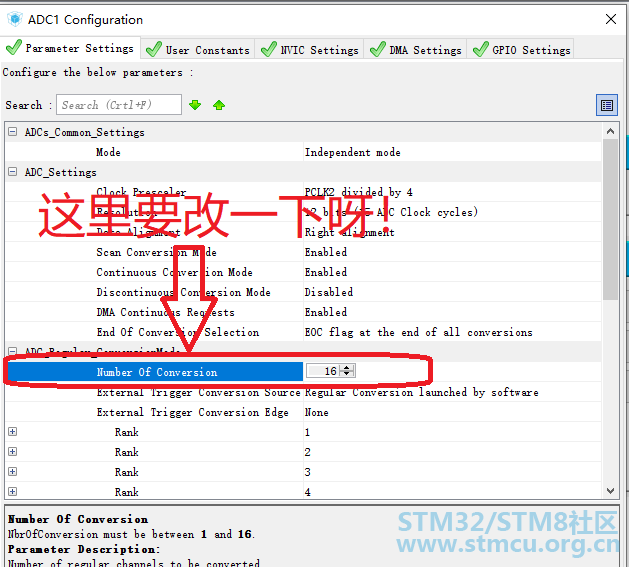

问题已解决,是Number of Conversion 选项没有设置相应的转换数量
