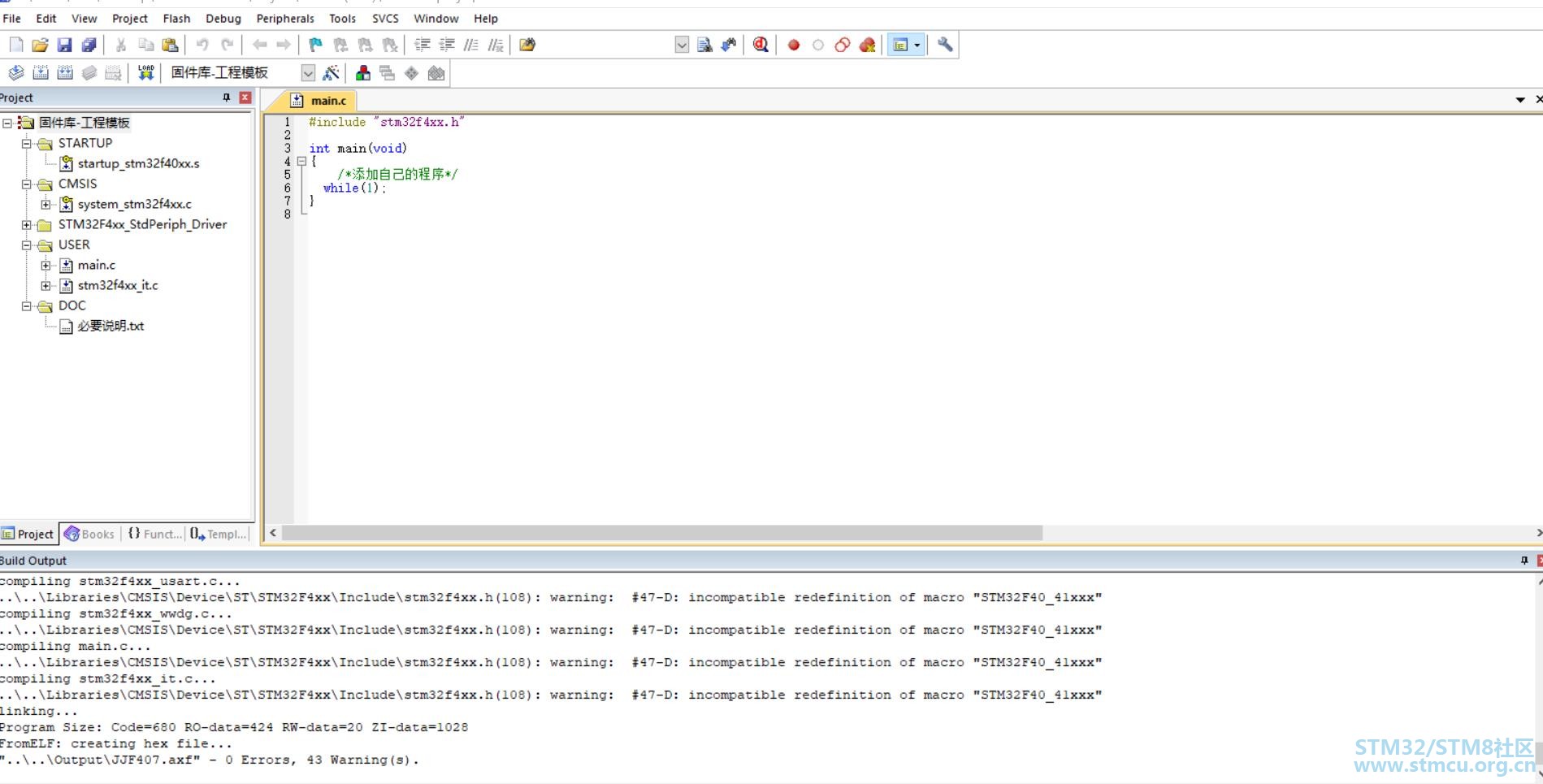

<新手上路>新建库函数工程,这种警告如何消除?对编程有没有影响?希望各位大神能给出解答。

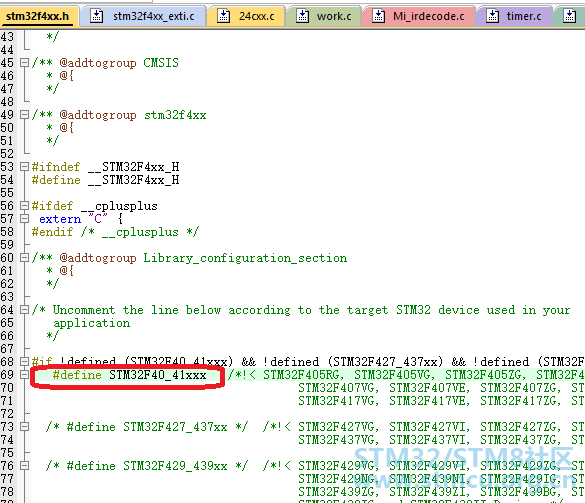

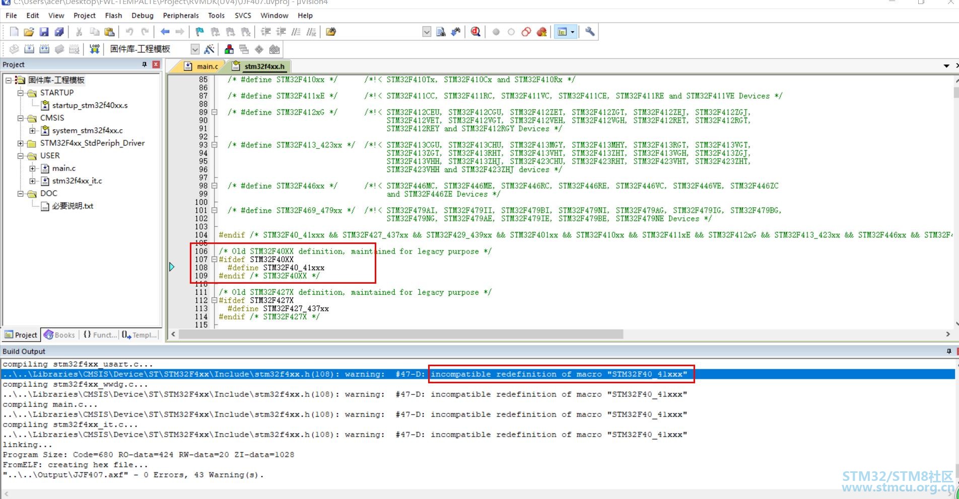

stm32f4xx.h的69行红框的这个注释应该去掉:
