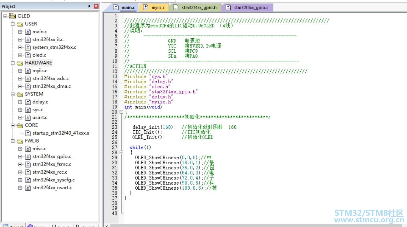

CC4 最优答案 回答时间:2019-4-30 09:48:01
看了下代码,感觉有些低级错误
在IIC初始化的时候,用的端口是PA8,PC9,
在设置SDA方向的时候,配置的是PB11。。。。。
OLED的代码看着没啥问题。。。

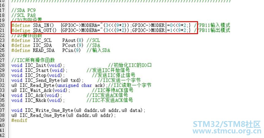

CC4 最优答案 回答时间:2019-4-30 11:46:46
midfieldmaestro 发表于 2019-4-30 11:16
你说的是这里?
改了后还是没有任何反应!
我也是新手,这个寄存器操作我也不会。我在弄IIC的时候,也在这里卡住了。
以我的经验 ,只要设置好SDA的方向就好了。
你把那个SDA_OUT() 改成GPIO初始化的方法,并且,要注意初始化的GPIO的方向。就是输入还是输出。
midfieldmaestro 最优答案 回答时间:2019-5-5 17:09:33
select326 发表于 2019-4-30 09:48
看了下代码,感觉有些低级错误
在设置SDA方向的时候,配置的是PB ...
已解决,非常感谢!

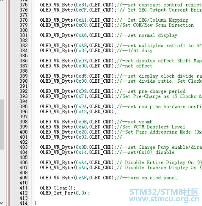

一代睡神的崛起 回答时间:2019-4-29 17:05:18
你初始化里面还应该有个清屏函数
参与人数 1蝴蝶豆 +2 收起 理由
STMCU + 2

midfieldmaestro 回答时间:2019-4-29 20:42:14
一代睡神的崛起 发表于 2019-4-29 17:05
你初始化里面还应该有个清屏函数
初始化有清屏函数
点评
中景园的oled的demo程序还是能跑通的,你这个出问题你还是检查下初始化  发表于 2019-4-30 09:51

midfieldmaestro 回答时间:2019-4-30 11:16:34
看了下代码,感觉有些低级错误
你说的是这里?
改了后还是没有任何反应!
