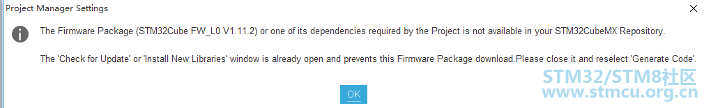

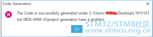

使用CUBEMX出现一点问题。有人知道怎么解决吗?

tanic 回答时间:2019-4-30 20:32:25
提示已经很明显了,翻译一下?

数码小叶 发表于 2019-4-30 21:14
需要的L0库没安装啊,安装一下或者升级一下库不就ok了么
已经解决了,不是这个问题,是生成工程的目录中不允许出现中文。。
出现中文导致库安装失败, 我手动载入库,结果生成工程失败。。
归根结底都是中文的因素,万恶的win10。。。
