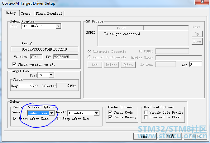

wenyangzeng 回答时间:2019-5-5 07:21:05
按住RESET点击下载后要放开RESET,要多试几次。

大陶 回答时间:2019-5-5 09:32:23
先按住RESET,点击下载,然后松开RESET
或者用ISP,更换一个程序也可以。

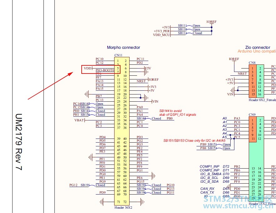

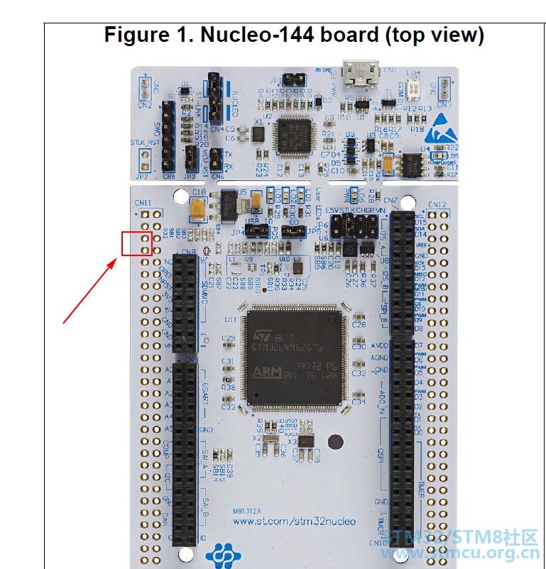

七哥 回答时间:2019-5-5 10:26:56
把boot0接1,CN11的5、7脚短接,然后上电或按复位按钮,即启动ISP方式。
在ISP方正刷个正常的程序。

五哥1 回答时间:2019-5-5 11:18:14
BOOT0置1,串口下载正常程序,然后BOOT0置0,然后用STLNK试下。

lvfeng123 回答时间:2019-5-5 12:53:03
谢谢各位,解决了, 我下了个  STM32 ST-LINK Utility  reset模式下连接st-link. 擦除了内容。

STM1024 回答时间:2019-5-5 13:28:07
按住Reset不放,点击下载,然后松开Reset

tanic 回答时间:2019-5-5 15:47:44
如图
