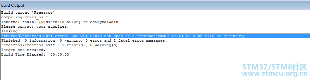

cube生成电机库,启用了RTOS,会报如下错误
sz_works 提问时间:2019-5-5 17:02 /
Internal fault: [0xc43ed8:5050106] in osSignalWait
Please contact your supplier.
linking...
S5-FOC\S5-FOC.axf: error: L6002U: Could not open file s5-foc\cmsis_os.o: No such file or directory
Finished: 0 information, 0 warning, 0 error and 1 fatal error messages.
"S5-FOC\S5-FOC.axf" - 1 Error(s), 0 Warning(s).
Target not created.
Build Time Elapsed:  00:00:01

sz_works 回答时间:2019-6-21 19:11:41
安 发表于 2019-5-5 17:11
找不到文件,如果方便请把工程传上来。
显示Freertos\Freertos.axf: error: L6002U: Could not open file freertos\cmsis_os.o: No such file or directory
Freertos.rar
下载
9.72 MB, 下载次数: 7, 下载积分: ST金币 -1

废鱼 回答时间:2019-6-22 10:49:15
我这里编译没有问题,只是提示SysTick_Handler重复定义。楼主是不是没有下载F3的KEIL安装包呢?
如果是,请下载:
http://keilpack.azureedge.net/pack/Keil.STM32F3xx_DFP.2.1.0.pack
sz_works 回答时间:2019-6-24 11:55:47
如果是,请 ...
我用的是keil 5.14, 请问你用的keil 那个版本 ?pack也装了, 编译就会报错
废鱼 回答时间:2019-6-24 13:48:00
我用的是5.25。没有出现你的问题。
