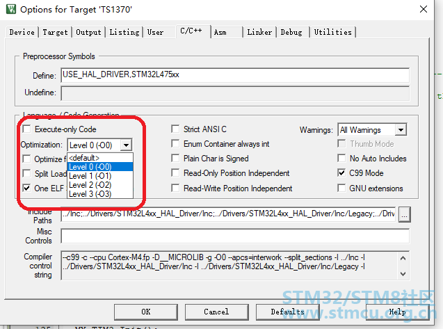

wenyangzeng 回答时间:2019-5-6 21:08:19
jstiger 发表于 2019-5-6 15:42
时钟已经初始化了,貌似我贴得不全。
C++优化等级太高是啥意思?怎么解决啊? ...
这里检查一下
