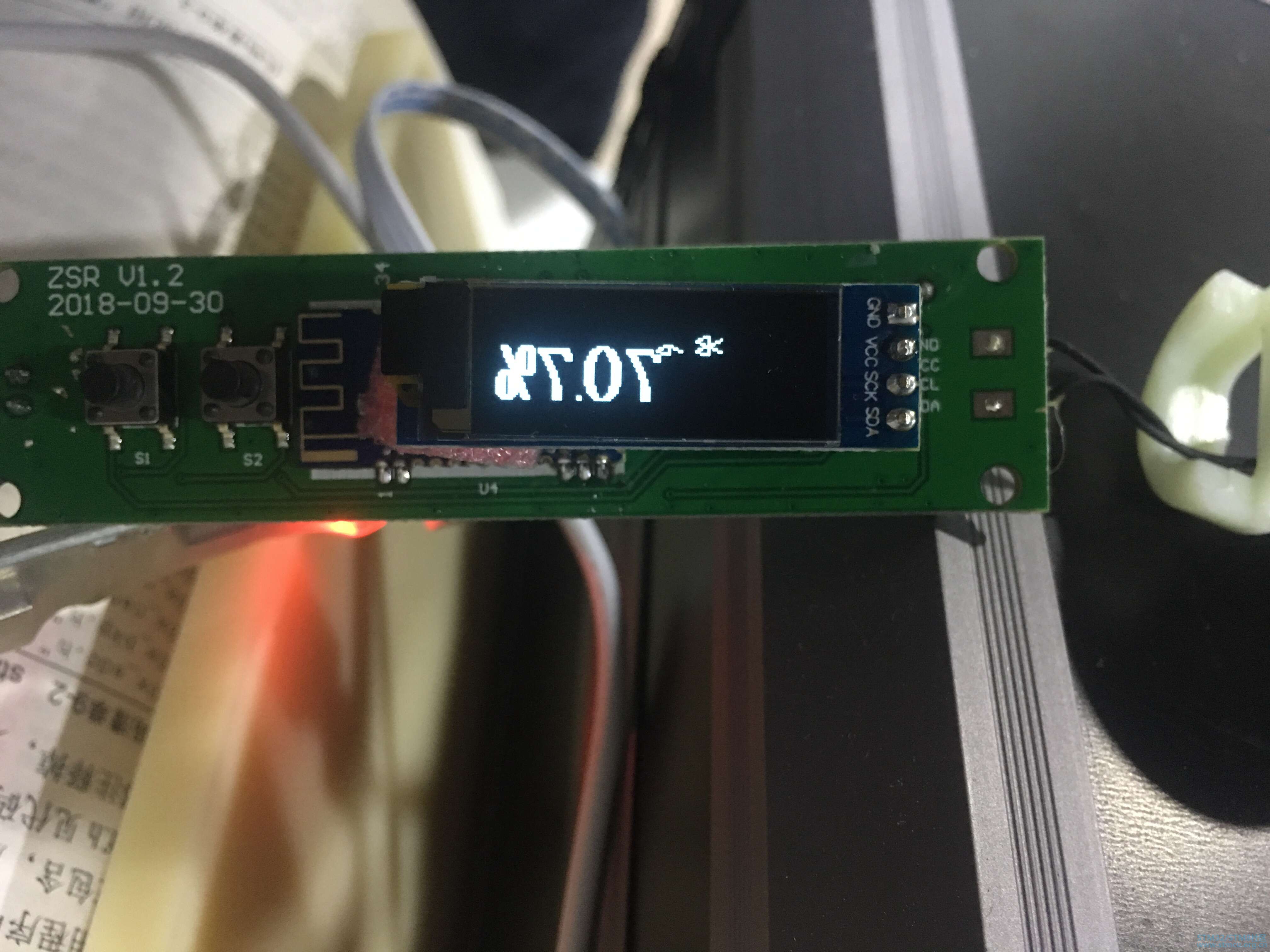

开始可以正常显示,运行时间一长(大概十几分钟),屏幕文字变成镜像显示,这是怎么回事?该如何解决?

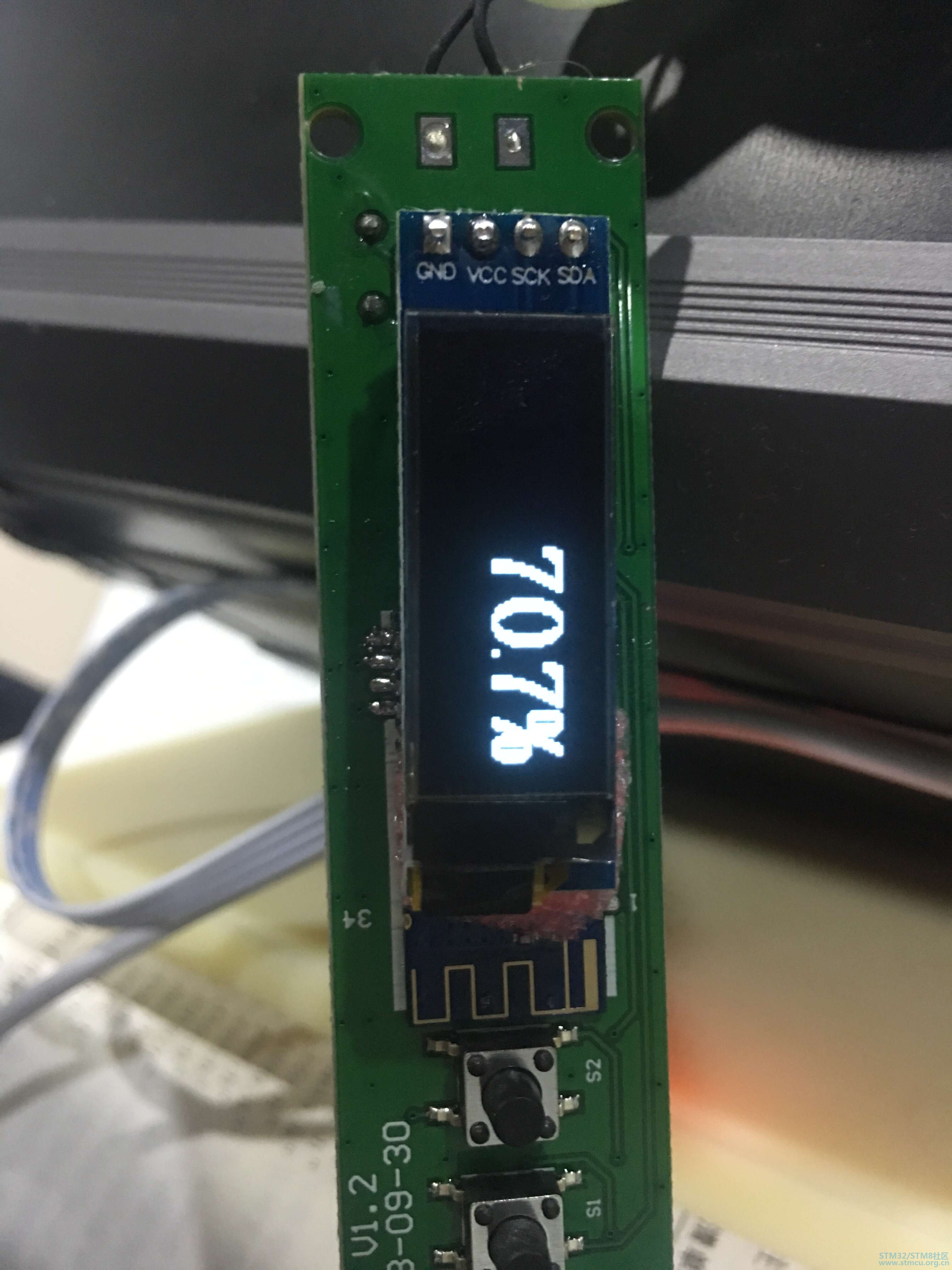

图片描述反了,第一张是镜像显示,第二张是正常显示
镜像显示
镜像显示
正常显示
正常显示
MrJiu 回答时间:2019-5-6 15:46:07
给个照片什么的都可以的啦,啥都没有。。。其次,程序里面加入测试程序,比如出现这个问题后,用按键触发,然后试几个点,看是否能正常定位显示,如果OK,表示屏幕驱动木有问题,然后考虑程序部分。。。这种事情,还是需要自己慢慢测试。。。

huangzongwu 回答时间:2019-5-6 15:47:14
MrJiu 发表于 2019-5-6 15:46
给个照片什么的都可以的啦,啥都没有。。。其次,程序里面加入测试程序,比如出现这个问题后,用按键触发, ...
大哥,照片已经在二楼放出,麻烦给分析一下
