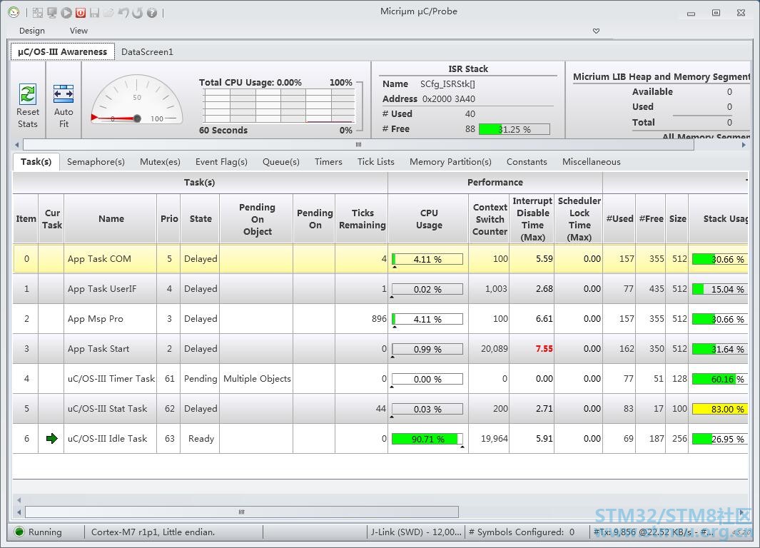

) F9 A" i# x3 Q! s9 M4 o这里的动态滴答模式类似RTX,FreeRTOS的tickless,都是用于低功耗的。3 l, g5 {8 V' j6 I+ f$ d
正常滴答和动态滴答的效果对比:
4 O! T; _7 _' T. B( T5 Q8 i % X. v( Z) }% |* E8 L" \5 \* y
/ d0 }  |7 c/ q9 S) q. Q, l
0 h7 G. K$ C7 S1 }uC/Probe 3.jpg
