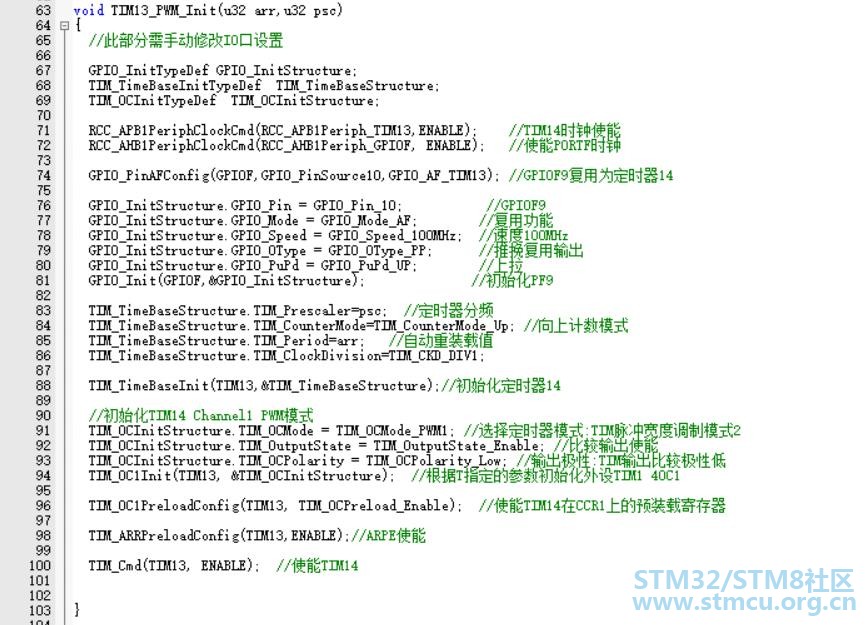

为什么我仿照tim14改为tim13,不能实现pwm占空你的改变?

wenyangzeng 最优答案 回答时间:2019-5-7 15:15:48
TIM13的PWM输出是在PF8而非PF10

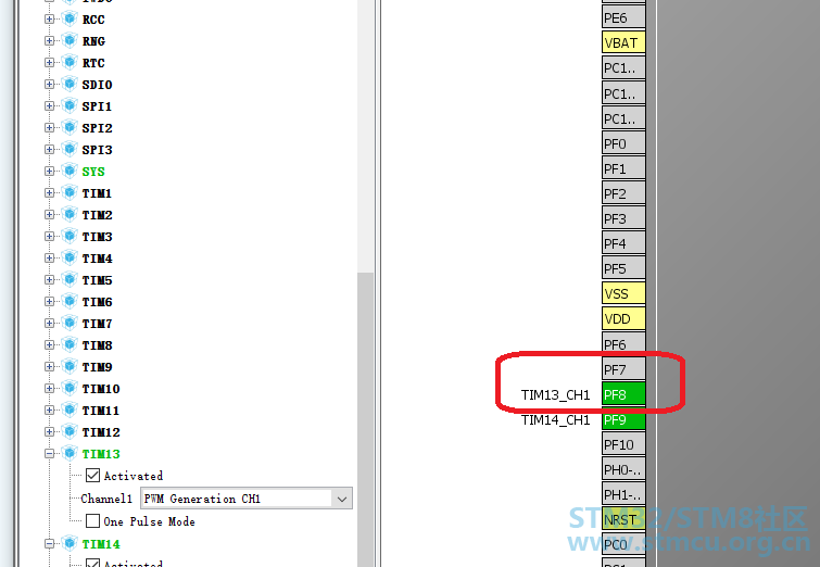

wenyangzeng 最优答案 回答时间:2019-5-7 16:16:29
上图是STM32 CubeMx的配置图。
对于TIM13的引脚楼主也可以参考ST官方数据手册
