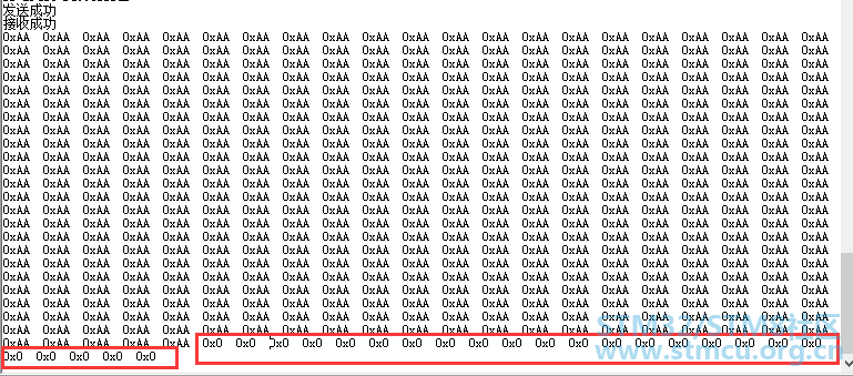

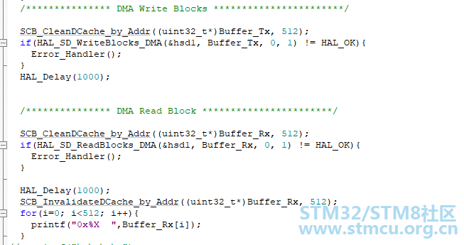

在测试SDMMC程序时使用阻塞式成功了,上DMA就出现最后面几个数据不对,实在找不出问题,求大佬帮帮忙

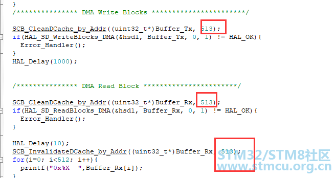

SCB_InvalidateDCache_by_Addr((uint32_t*)Buffer_Rx, 512);改成
SCB_InvalidateDCache_by_Addr((uint32_t*)Buffer_Rx, 513);
æå
512æ¹æ513
