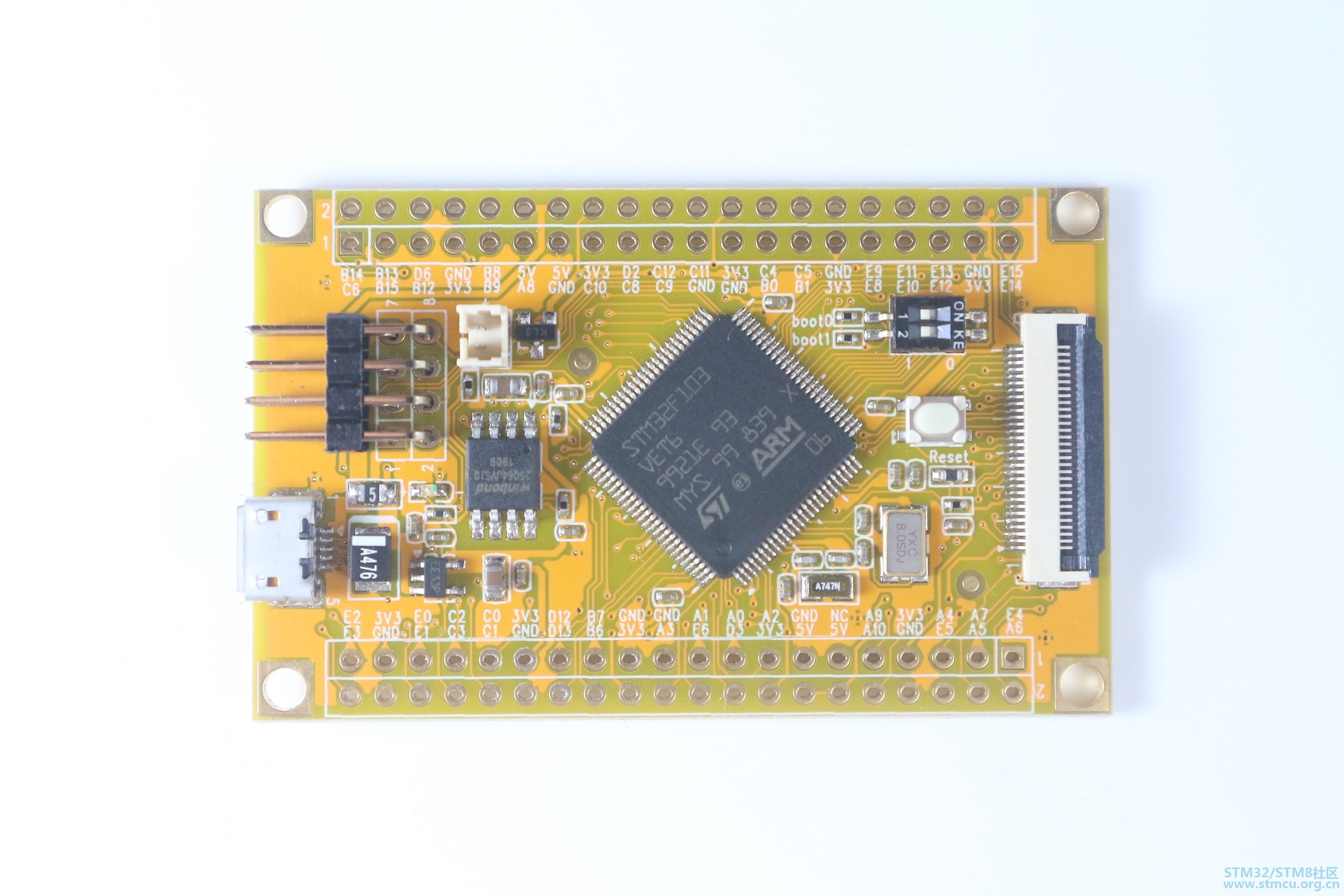

' K; b# w. C: |, o# A/ [2 d# a为了更好的验证代码可移植性,做了一些新硬件:
8 G3 E4 n% G( [* @Canary stm32103

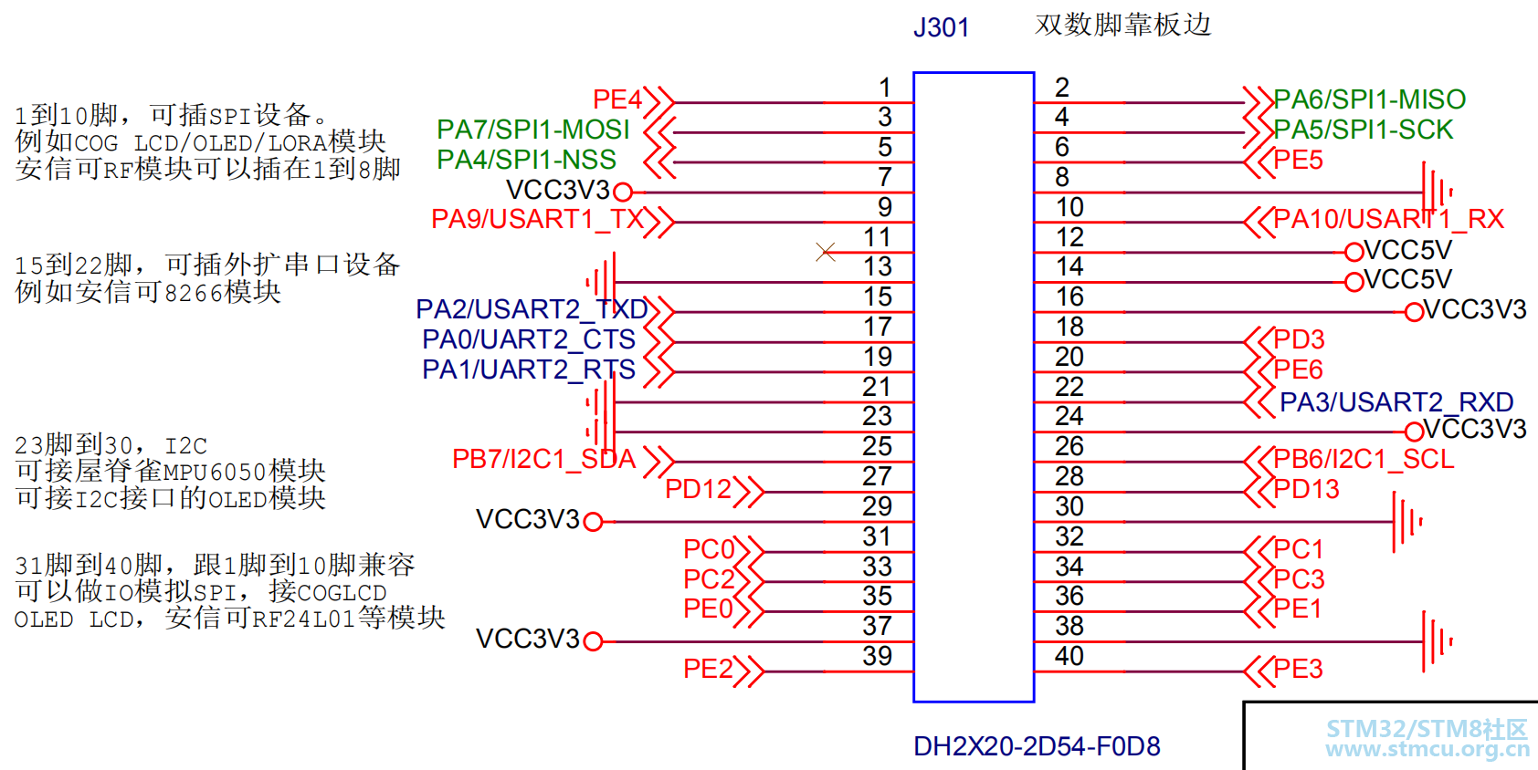

9 U1 n, T. a: _7 W0 }6 H9 a' a! L下面的外扩接口跟F407核心板完全兼容,
, e! W' R7 W' B看过以前的帖子的朋友就知道,这样的接口设计& q# ], @% O/ J" d9 \/ ^, t
是为了让我思考一下问题:8 G) Y$ {* }  H0 ?# n$ f; d
一个SPI的LCD接在不同的地方、
6 I  I4 p& K3 J1 O3 G+ x同样控制器的LCD用I2C和SPI方式、" i4 r; ?8 Q4 q. T
等等这样的兼容,代码要怎么写?
* E4 b0 h% R+ M5 H2 x" `7 o, S9 X. H* m
