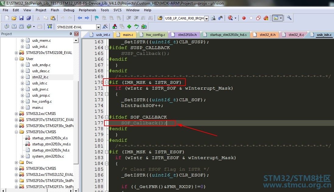

项目中要用到stm32 usb uac设备的sof数据,问一下程序中sof数据是如何发送的,有相应的api函数吗?

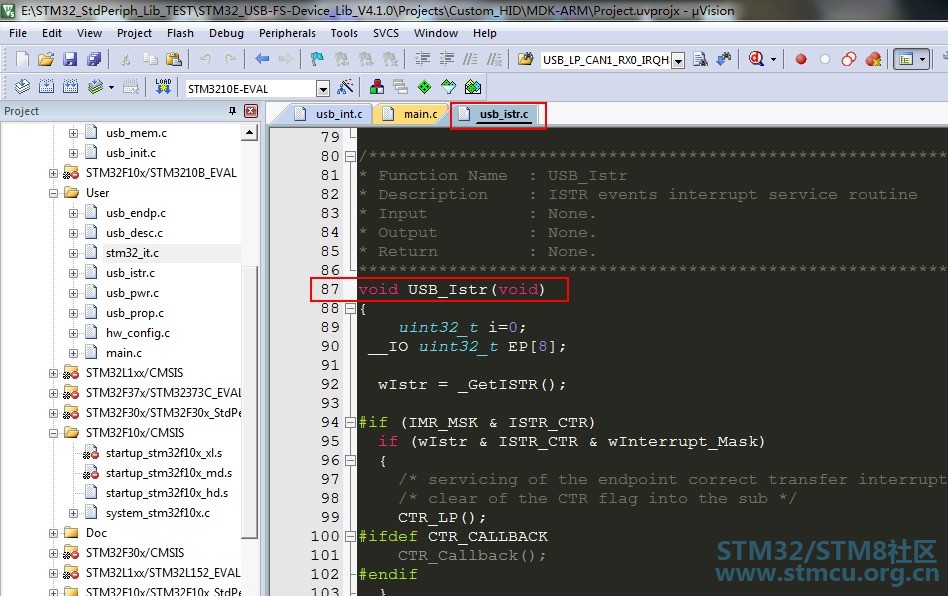

标准库的USB的话,程序中会有“usb_istr.c”文件。
里面有USB_Istr(void)函数,在函数内部又分各种USB中断。
各USB中断中又会有自己的CALLBACK,用户需要自己写它的函数,并开相应启宏定义。对于SOF的话,就是SOF_Callback(),在回调函数中实现数据的发送。

回答时间:2019-5-8 10:02:36
a0a.1 32b0c
usb uac设备没用过,有没有SOF,我也不清楚。
我只用过HID设备下的SOF。
我只用过HID设备下的SOF。
